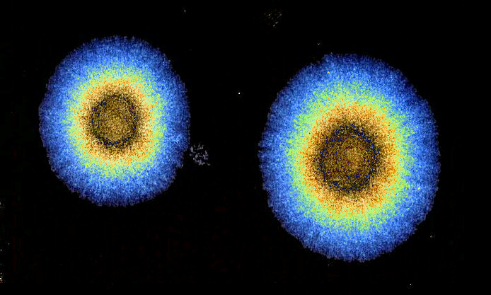

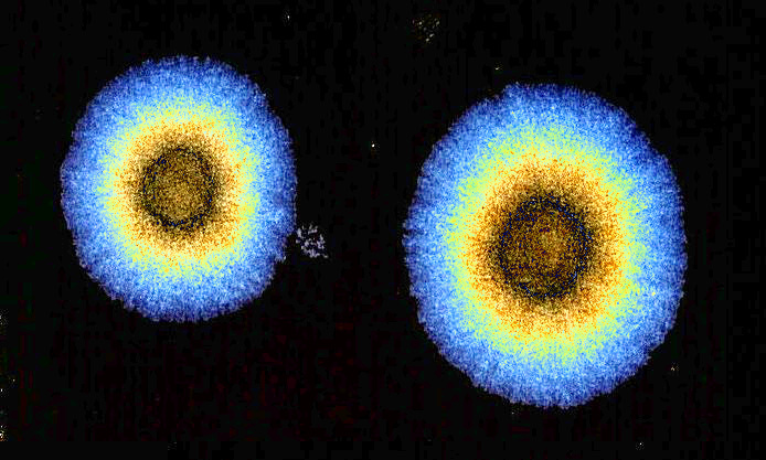

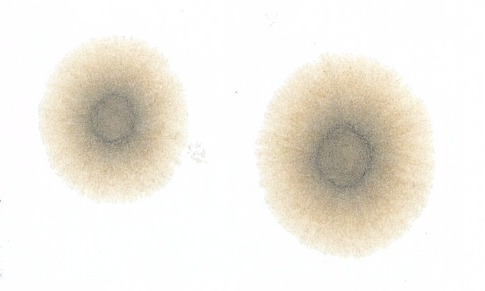

Добрый вечер всем!
Хотел только спросить в общей теме - пора не пора... но говорят отдельную создать нужно :rolleyes:
1. Mobil1 0w40
2. Лансер 9, 4G13, 2004г.
3. общий 90 000
4. пробег на масле 4 500, город 95-98%
5. февраль-декабрь 2015 г.
6. примерно 310-340 моточасов, точнее не скажу
7. опять же грубо - 500-550 литров топлива
8. проба взята: 25-30 минут города (доехал до работы), двигатель прогрелся полностью, щуп по заветам igork протер, сушилась 24 часа в офисе
9. объем масла 3,3 литра; было две доливки по 200-250 грамм.
Попав на форум и почитав его, прикупил Узлука 5w30, решил попробовать.
И вот думаю докать Мобил зиму или уже поменять его !?
Дайте совет как поступить, господа профи? Фото с инверсиями прилагаю.
И моточасов там не 350, не пишите лучше если их не знаете. .. при таком расходе в 8л/100 в городе это средняя скорость порядка 30-35км/ч а это всего около 150-130мч...
Nordman,
1. Расход положим 12 л/100км получается!
2. по моточасам - не знаю точно, Вы правы, прикинул на глаз - вот примерный расчет:
- дом-работа-дом (кстати, 12 км. туда-сюда-обратно) примерно час занимает у меня, в Екатеринбрге в это время пробки бывают )))
масло менялось 300 дней назад из них 200 рабочих, т.е. 200 моточасов имеем уже как я полагаю + бывает (не часто, но и не раз в месяц) в рабочее время выезжаю по делам
- в выходные дни (которых в моих расчетах 100) магазины, киношки, развлекалочки для детей и прочие дела - 2-3 часа за рулем в сумме в день... пусть будет 2 - итого еще 200 моточасов
- всё лето и начало осени по 3-4 раза в неделю, как только я возвращался с работы, авто брал старший сын, сдавший на права, сколько м.ч. он ездил точно не знаю, но возвращался ночью и я не думаю, что он ездил до точки, сидел там пил чай и ехал назад... но врать не буду... примем это просто как корректирующую погрешность
- я, конечно, позволяю себе отдохнуть и бывают дни, когда я не сажусь за руль - в расчетах я их принял за 30 грубо
и как-то так сложив все + и - , учтя погрешности у меня получилась вилка 310-340, кстати, а не 350 как пишите Вы.
Но вот сейчас изложив все расчеты письменно и кое что вспомнив, я даже считаю, что занизил цифру моточасов, пожалуй...
Ну и уточнения замена масла была 04.02.15. на 85800 км., сейчас 90450 - пробег на этом масле у меня 4 650 км. - вот это 100%
Не поленился, достал и сложил чеки с февраля - тут предположил на 100% верно - 550 литров с февраля показал калькулятор

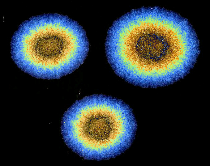

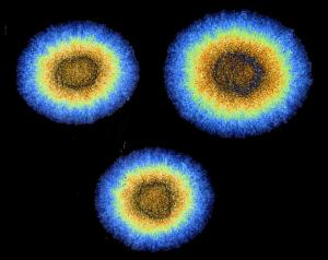

если не затрудню, Ваше мнение еще, и я спокоен!!!  :laugh:
Пробег 5200
Нижняя капля с не протёртого щупа
Левая - протер и капнул повторно
Правая - не протирая после второй капнул в третий раз
