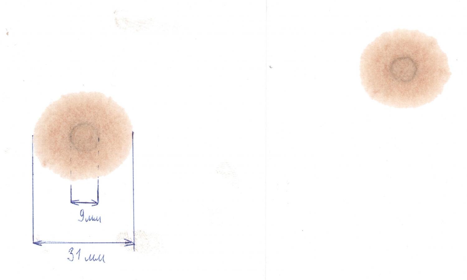

Капельный тест Ford Formula F, пробег 9500 км
1) Точное название масла Ford Formula F 5w30
2) Марка авто(мотора) Форд Фокус 2, Дуратек НЕ 1.8
3) Общий пробег (116 000км)
4) пробег на масле на момент взятия пробы - (9500м из них трасса/город - 80%/20%)
5) Сезон эксплуатации масла (с июня по ноябрь)
6) Моточасы (200-250мч)
7) Израсходованное топливо (750-800л)
8) Проба взята после поездки по городу, сушилась 24 часа в доме.
9) Объём заливаемого масла 4,3 литра, доливки не было
Ну вот я и дорос на этом форуме уже до капельного теста))) Прошу знатоков сказать все, что они могут увидеть, судя по моей капельной пробе.

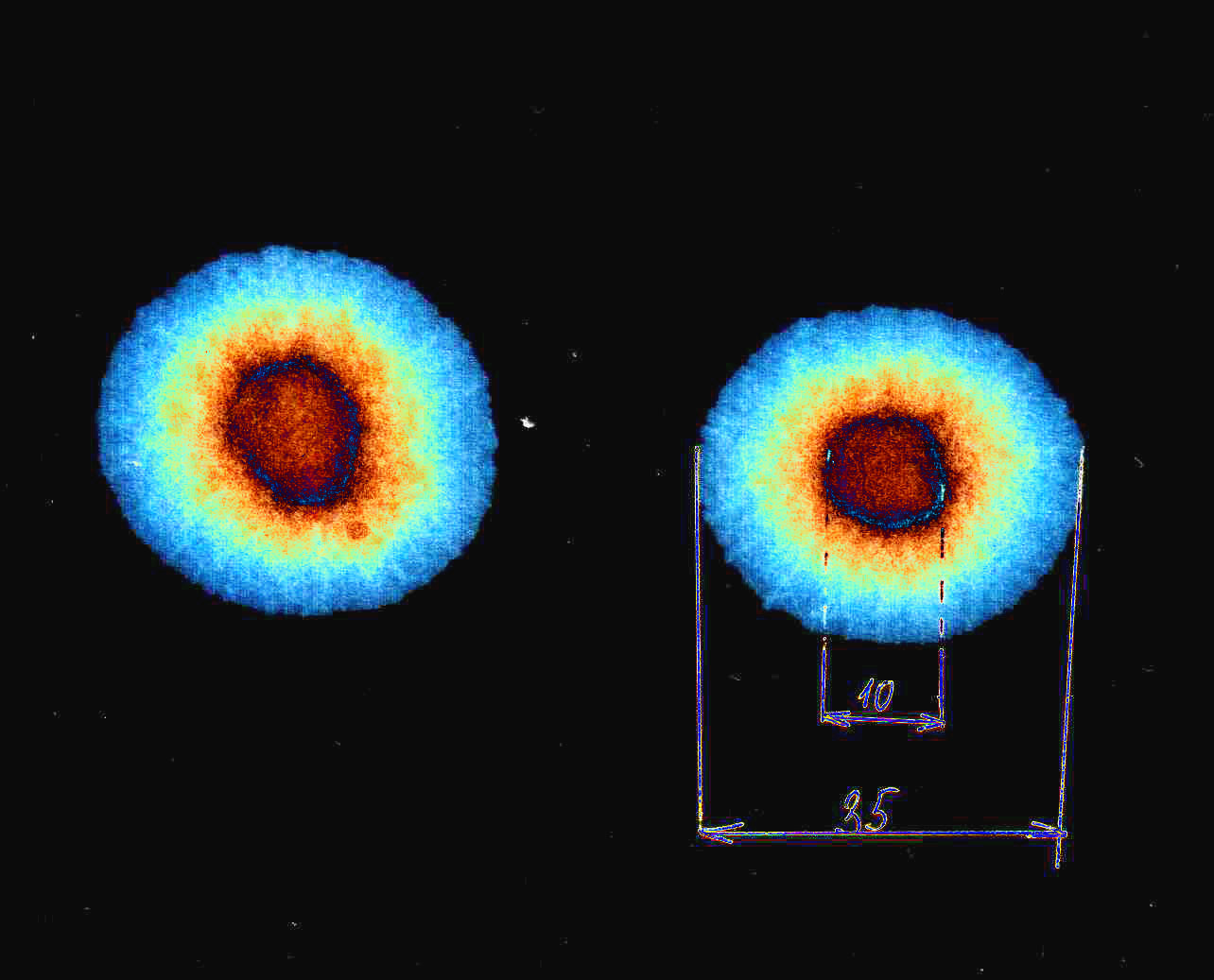

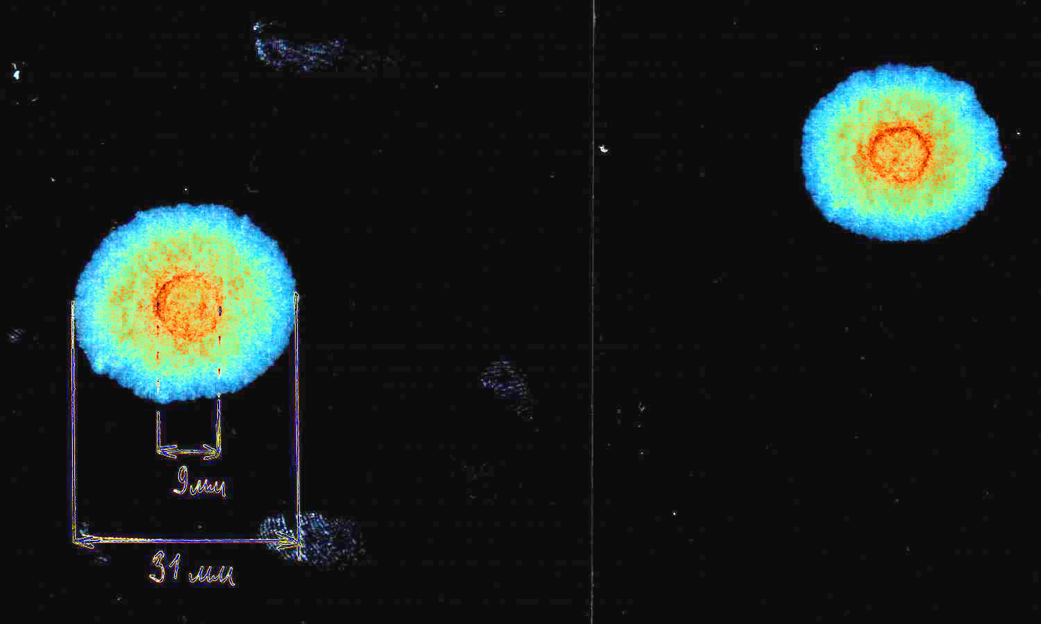

Так, ну давайте посмотрим в инверсии:
Масло с виду еще чистое, загрязнение сажей небольшое, видно, что в основном по трассе ездили, в отличие от вашего Лукойла на Ниве, где вы я так понимаю в основном по городу ездили, там у вас грязнее значительно.
обводнения явного нет.
Если следовать инструкции, то измерять D (большое) надо не по внешнему (голубому), а предпоследнему кольцу (оранжевому).
В общем я в фотошопе тут насчитал, единицы измерения - пиксели (сантиметры не знаю как там):
1- 9216/47961=1- 0,1921561268530681= 0,8078438731469319
Коэффициент моюще-диспергирующих свойства моторного масла DC=0,80
Полученная величина является численным показателем диспергирующей способности работающего масла и выражается в условных единицах. Нормальным показателем считается допуск от 1 до 0,5. Рекомендуется более частое проведение расчетов капельной пробы масла при достижении значения ДС в 0,6-0,65 усл.ед.
Показатель ≤ 0,3 – считается аварийным.
Коэффициент механических примесей в моторном масле (по методу Хмелевой Н.М.):
Кмпр = d1/d
Браковочное значение коэффициента механических примесей > 0,44. При дальнейшем уменьшении показателя происходит образование надиров на стенках цилиндров.
ваш Кмпр=64/86=0.74
вот ваша проба на ниве: http://www.oil-club.ru/forum/topic/20854-kapelnyj-test-lukojl-lyuks-sinteticheskoe-5w40-sn/?p=513620
Здесь видно, что много сажи (частые пробеги в городе)
считаем
1-15876/67860.25=1- 0,2339513927520161=0,7660486072479839
Коэффициент моюще-диспергирующих свойства моторного масла DC=0.76
Кмпр=94/130=0.72
Так что ваше масло что формула, что лукойл еще живое получается!
Как-то так наверное!)))
Изменено пользователем skylander521
@skylander521, Большое спасибо за подробный анализ!
 Как думаете, Формула еще пару-тройку тысяч  протянет (трасса - 80%, город - 20%) ?
Боюсь вам что-то советовать, не я этот тест придумал.
Окончательный вывод делайте сами.
Для анализов использовал Фотошоп и плагин предоставленный torcon http://www.oil-club.ru/forum/topic/18597-mobil1-0w-40-kapelnii-test-torcon/?p=455181
в фотошопе изображение - анализ - инструмент линейка.
