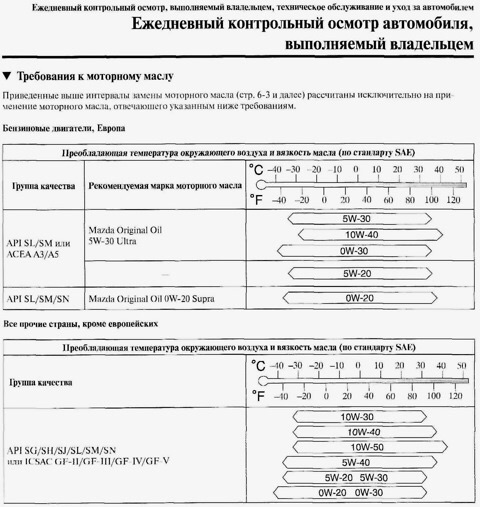

Всем привет! Нужна помощь , есть возможность взять масло с завода(GM) масло чемпион 0w20 Acea A/1B1 APl sn ILSAC GF-5 на первое ТО пробег 4 тыс. Подойдет оно мне или нет Mazda 6 skayactiv 2014г. Допуск 0w20 5w30 и вообще что желательно в новый двигатель 0w20 или 5w30 ? Заранее благодарю

Если не подделка, то все gf-5 примерно одинаковы.

Подскажите Shell Helix Ultra 0W-20 к моим допускам подойдет?
Должно. Это же Pennzoil Ultra Platinum, причём KV100=8.8, то есть ближе к верхней границе вязкости SAE20. Хотя встречаются и более жидкие двадцатки, где и 8.0, и 7.2, и даже 6.7 (кажется, Amalie)
Если есть сомнения в вязкости, докупите баночку PUP 5W-30 или 10W-30 (но не евросороковки PUP с другими допусками) и добавьте.
Или вообще возьмите близкое SHELL HU 0W-30 A5/B5

Пробег 4т. Скоро первое то оригинальное масло мазда 0w20 которое льет Диллер не хочу да еще и по такой цене, скажите как мне кажется пока лучше лить 0w20 т.к мотор новый а после 20 тыс. 5w30 или так и лить 0w20 всегда?
Лить всегда 0w20. И не мучаться. А для советов и выбора масел, есть другая тема.
