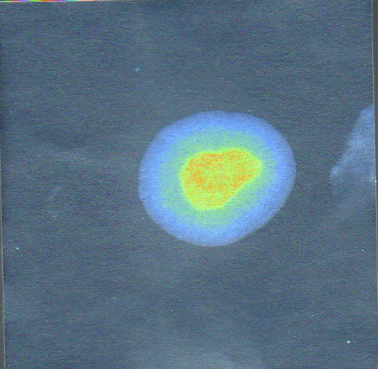

1) Точное название масла Neste CityPro LL 5W30 SL
2) Марка авто - Subaru Forester SH5 EJ204 АКПП
3) Общий пробег 81650
4) пробег на масле на момент взятия пробы - 2535 км из них трасса/город - 15%/85%
5) Сезон эксплуатации масла - февраль, от мину 7 до минус 18
6) Моточасы - не измерялись
7) Израсходованное топливо - 320 литров
8) Проба взята после городского цикла сушилась 24 часа в доме.
9) Объём заливаемого масла - 4,5 уровень упал, расход примерно 250 мл, не доливал
Вроде еще рановато для такого состояния, но с другой стороны город 85% + прогревы. Будем посмотреть дальше.

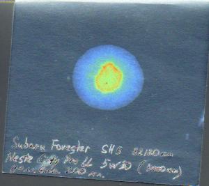

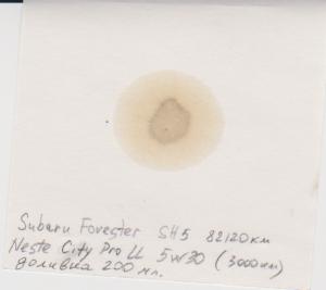

3) Общий пробег 82120
4) пробег на масле на момент взятия пробы - 3005 км из них трасса/город - 85%/15%
5) Сезон эксплуатации масла - март, до минус 12
7) Израсходованное топливо - 371 литр
9) Объём заливаемого масла - 4,5, доливка - 200-300 мл (до верхнего уровня).
Не картинка, а заглядение.
Вот,что животворящая трасса делает.
Прошу понять и простить! Ошибка вкралась. 85-город, 15-трасса. А посвежело видимо от доливки. Не могу исправить в #19
300мл картины не сделают. Топлива ты ещё мало сжёг.
