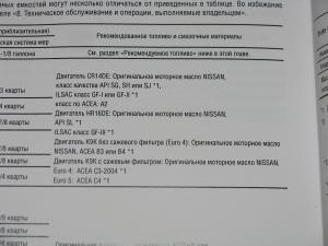

Скан из руководства.

Да не смущайтесь, берите. Где Вы такой древний скан нашли?
Скан дилерский от 2010 года.
Ой, пардон. Я уже забыл, то что не знал, а именно ACEA A2. А ACEA A2 требует HTHS более 3,5 , а в этом Лукойле явно меньше. :pardon:
ACEA 2002.pdf
Изменено пользователем pavelzel
С другой стороны ILSAC разрешает использовать в Вашем моторе масла  с HTHS - 2,6-2,9 мПа  с (правда стоит древний GF-1 GF-2, но вроде это требование не менялось).

Pavelzel кстати да, по илсаку всё подходит. У лукойла 5-30 не вижу илсака.
Изначально и раньше двигатель CR 14 появился на моделях внутреннего японского рынка. Наверное после для европы дописали ACEA.
Изменено пользователем Maxik
У лукойла 5-30 не вижу илсака. Изначально и раньше двигатель CR 14 появился на моделях внутреннего японского рынка. Наверное после для европы дописали ACEA.
Вроде, на некоторых партиях писали ILSAC GF-4. Посмотрите его аналог, там написано. Получается, что на Вашем движке, как и почти на всех ниссановских, можно использовать практически любое масло. Этот лукойл тоже подойдет. Остается только вопрос как часто его менять. Сколько моточасов будет при пробеге 10 тыс?
