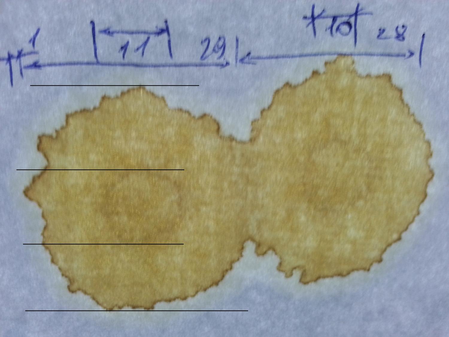

Здравствуйте!
1) Mobil 1 Super 3000 5W-40
2) Nissan Murano 2014 г.в.
3) Общий пробег 18000 км
4) Пробег на масле на момент взятия пробы - 9000 км из них трасса/город - 10% / 90%
5) Сезон эксплуатации масла - календарный год (зимой машина живет в теплом гараже)
6) Израсходованное топливо - примерно 1200 л (из расчета 12/15 л на 100 км - лето/зима - зимой имеются периодические прогревы при длительной стоянке на улице)
7) Проба взята после прогрева по городу до рабочей температуры двигателя сразу после остановки, сушилась 24 часа в гараже при температуре 15 гр.
8) Объём заливаемого масла 4,5 л, доливки не было
Первая проба сделана на обычном листе А4 и на ней четко видны края (мерки сделаны по черным линиям, просто написал вверху). Показатель по миллиметрам 0,856, по пикселям более точно - 0,881.

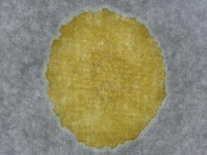

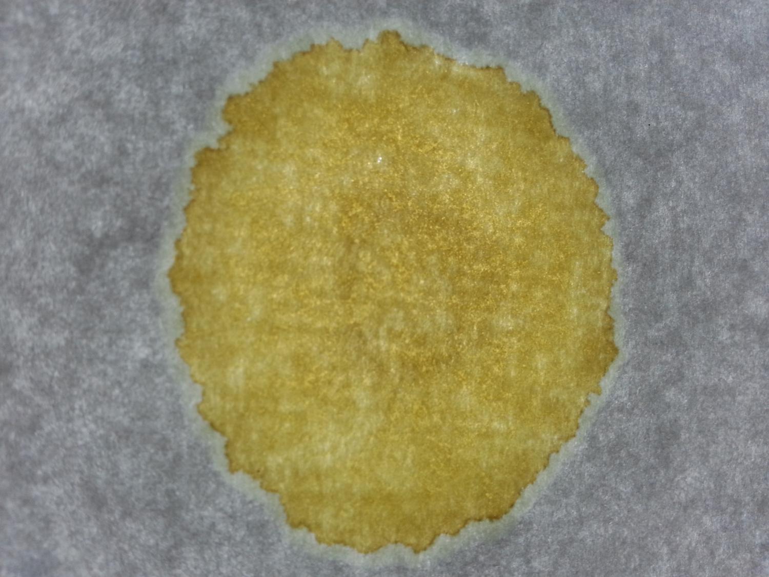

Вторая проба сделана на фильтровальной бумаге "синяя лента". На ней края еле улавливаются. Немного овалом, т.к. бумага немного прогнулась на поверхности лодочкой (не уследил). Показатель по пикселям получается 0,842.
Т.е. минимальный округленный по обоим пробам можно брать 0,8...
Пара вопросов:
1. Пробег по регламенту до замены должен быть 15000 или год. Пробег на масле составил 9000 и ровно год после замены. По расчетам получается показатель 0,8, т.е. еще далеко до замены вроде. Ваше мнение - стоит менять сейчас или контролировать через каждую тысячу дальше и менять при приближении показателя, например, ближе к 0,4?
2. На какую пробу опираться в оценке живучести масла? Вроде на А4 более четко видно границы, но показатель выше. С другой стороны фильтровальная бумага дает более качественный тест. На фильтровальной бумаге показатель ниже.
Попробуй сделать пробу в соответствии с рекомендациями. Если не ничего не изменится, то меняй масло.
мертвое масло судя по границе, но поддержу Игоря - капни с теплого двигателя на офисную бумагу и посуши в квартире сутки в сухом месте - потом скань. А то какой то треш у тебя - вывода не сделаешь.

Ну вот сделал позавчера вечером. Ждал пока мотор остыл где-то час. Температура мотора была градусов 30. Сох 36 часов в комнате +25 на полочке. Единственное что думаю, за час ведь масло осело, щуп же берет сверху...
Судя по твоим данным, моточасов 300-350 у тебя будет. Я бы заменил масло. 15000, это маркетинговый ход, для привлечения покупателей, в наших условиях и в городе 10000 даже многовато. Ну или как сжег 1000литров топлива, а ты уже больше сжег. Да и год для любого масла много, не зависимо от пробега. Влаги много и тд. Замени и авто тебе отплатит надежной работой двигателя.)
