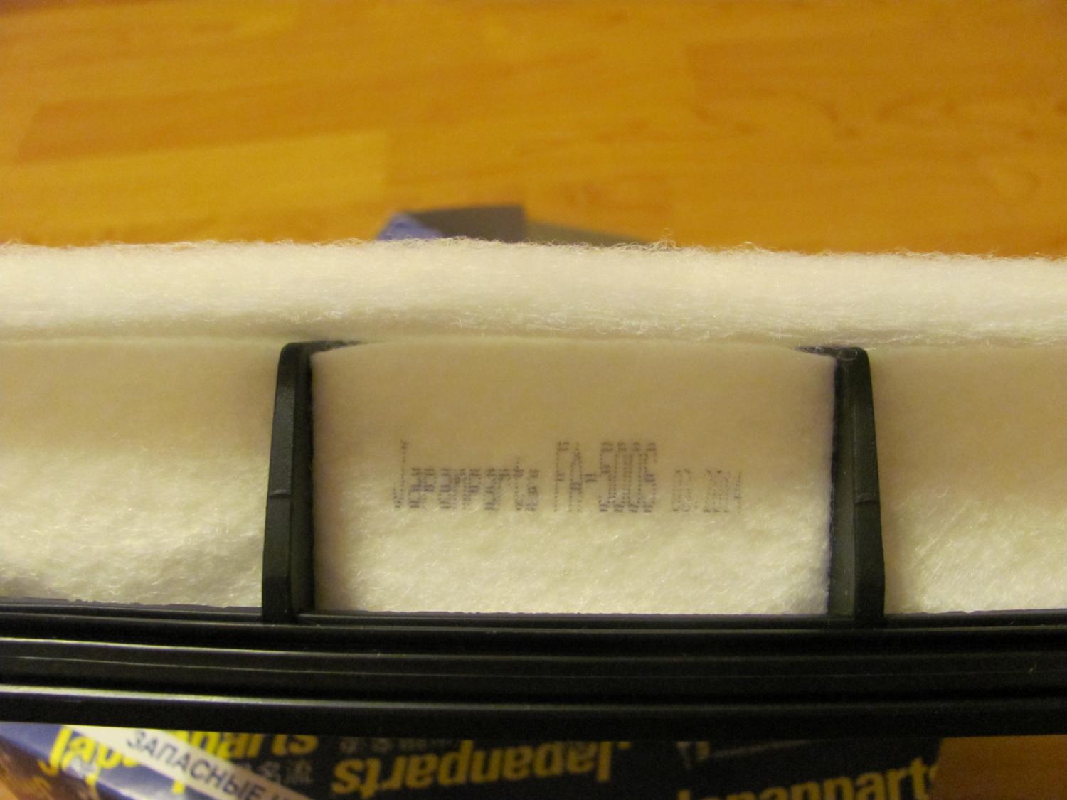

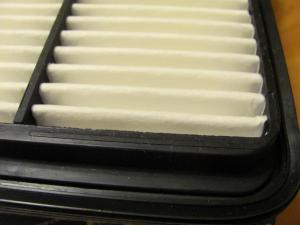

Решил сделать небольшой обзор воздушного фильтра данной фирмы. Заранее извиняюсь за темные фотографии, но фотик включает вспышку когда ему вздумается.
Итак, JAPANPARTS FA-500S, оригинальный номер 1500A098 (Мицубиси L200 с 4D56 и т.д).:

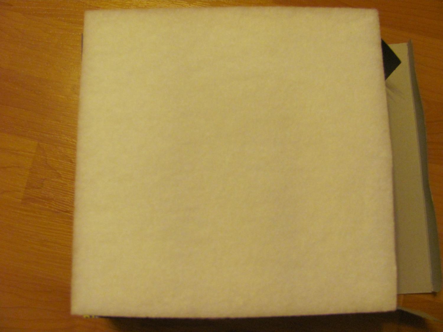

- материал фильтрующего элемента плотный, ворсистый, чистый, без посторонних вкраплений.
- материал подложки чуть жестковатый, но при сжатии пальцами расправляется сразу же, вмятин не остается, толщина около 1см.
- никаких следов клея
- резинка мягкая
- никаких искривлений ребер рабочей поверхности
- пластик ровный
Общее впечатление - фильтр просто великолепного качества, если бы мне дали этот фильтр без упаковки и без маркировок я бы без раздумий ответил, что держу в руках оригинал. А если учесть его цену (у нас в экзисте 293р, самый дешевый дубликат наряду с фильтрами Ashika), то конкурентов у него просто нет.
ВЫВОД: можно брать без раздумий
Кстати, если судить по фото, то качество оригинала заметно ниже, а цена в 5-7 раз выше.

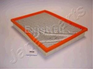

Заказал другу на  Jeep Cherokee III 2.8 CRD 4x4  вот такой: Japan Parts FA-908S, завтра получу, отпишусь.

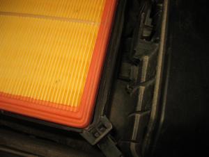

Ничего ХОРОШЕГО о нем сказать не могу.Буквально сегодня решил заменить,поставить
JAPANPARTS
По периметру не размер(меньше),по высоте меньше(резина)Ставить не стал.
пы.сы.   Начитался тут,купил.
      Japanparts сверхуpost-11722-0-46284400-1497807765_thumb.jpgpost-11722-0-59742200-1497808174_thumb.jpgpost-11722-0-59446200-1497808429_thumb.jpgpost-11722-0-74059900-1497808787_thumb.jpg
Ну не знай. По мне он даже приличней родного.
Гофра на 1-2 мм выше и рёбер больше, видно на глаз.

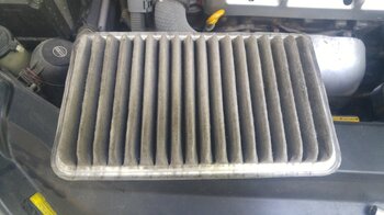

С Драйв2, "чистая" сторона фильтра после 8000 км, фильтр Japanparts FA 252S, как-то не очень, мягко говоря
alex8375, и? Мы знаем условия эксплуатации? После фильтра впуск пыльный?
P.S. Нашёл я эту запись. Во-первых, я не увидел, что заменённый фильтр - это Japanparts. Новый - да. Во-вторых, хозяин авто сказал, что для его условий это нормальное состояние б/у фильтра.
Изменено пользователем Dimmy
19.12.2022 в 05:06, Dimmy сказал:
alex8375 хозяин авто сказал, что для его условий это нормальное состояние б/у фильтра.
Чаще значит надо менять ,фильтр убитый вхлам
7 минут назад, alex8375 сказал:
А как это определить? По внешнему виду? Мы знаем вес свежего и поезженного? Или сопротивление измеряли? Все это из разряда "бабушка на скамейке накудахтала".
