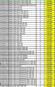

В общем вот то что я могу приобрести :
Вот из всего этого, чем можно заменить мое масло что бы было лучше для автомобиля?
