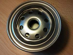

@quasar84, продувать не пробовал, все гудят? :)

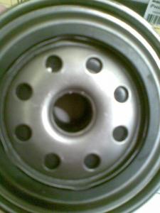

Многодырый - это Невский. Он раньше был с круглыми дырками, а нынче с такими. А вот с 4 отверстиями похож на Luxe/Nac, хотя вроде бы другой.

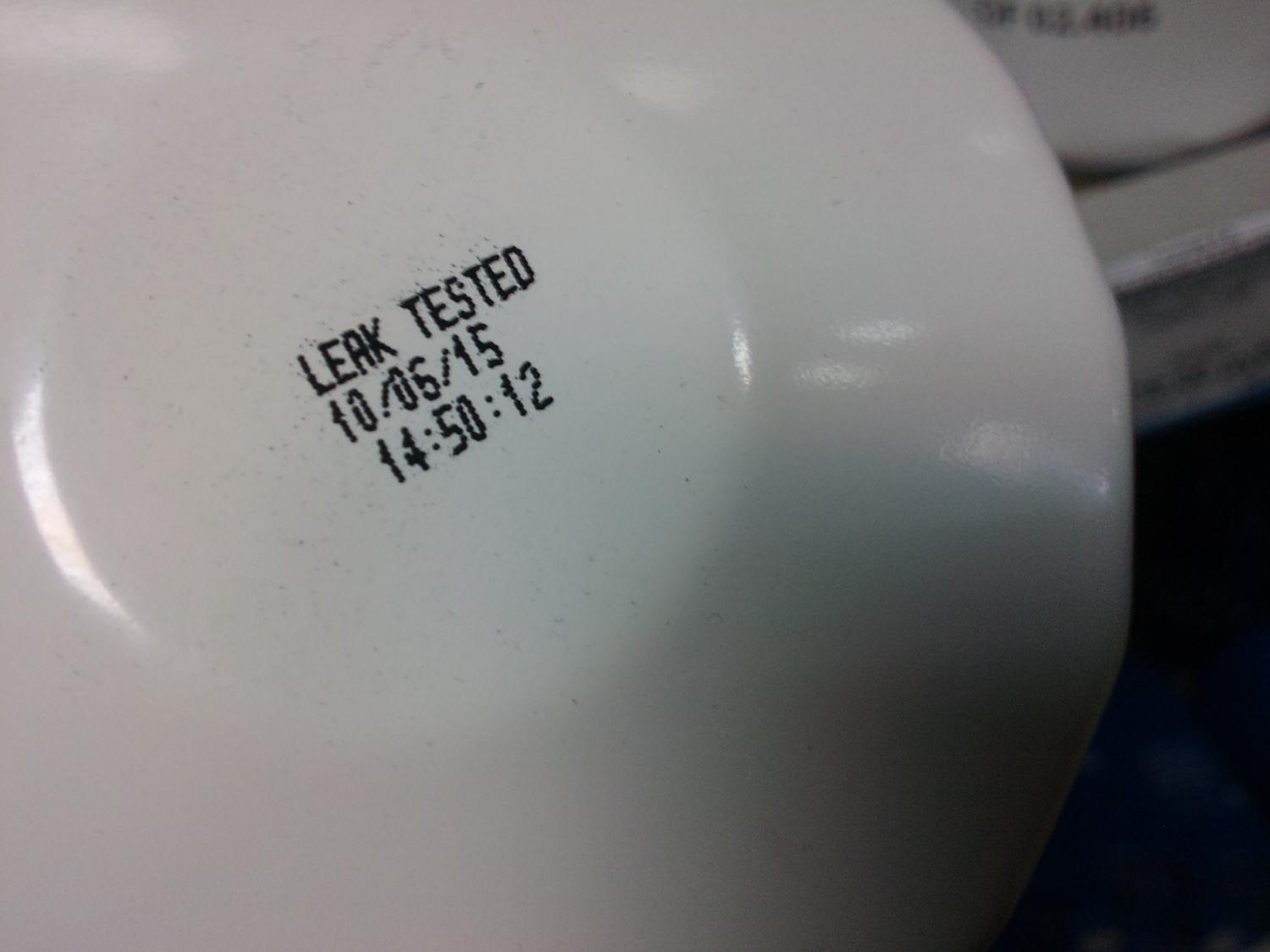

Многодырый всё-таки Сибтек. Маркировка сверху "leak tested" такая только у Сибтека мне встречалась (Я про шрифт, расположение текста и даты, расположение самой маркировки)...
Забавно, что на сибтэковском сайте продают Sintec. Может, и Сибтэк заказывает у Невского? Или наоборот?

@Dimmy, У меня лежит как справа прикрытый пакетом, не с круглыми Невский. Не похожи они с "Сибтековским Snf-2105-М" Невский резиной пахнет, Дата производства другим цветом и шрифтом написана, Резиновое кольцо с желтой полосочкой, внутри бумага темнее и уложена ровно. Предпусковой клапан другой, сеточка которая придерживает бумагу - тоже с дырочками другого размера и на другом расстоянии, эти дырочки более редкие.
@orl.pavel1971, продувать пробовал. Никто не пропускал)
@LIMPkii BIZKvITik, вот я тоже видел надпись на Сибтеке "leak tested"
На Синтеке Snf-2105-М было выше.
А у Сибтека очень схоже:
Изменено пользователем quasar84
@quasar84, дык Я о том и говорю, очень на Сибтек похоже. Так что Я не сомневаюсь, что справа сибтековский фильтр...

@quasar84, запасы ;) В общем, кто-то кому-то делает. Либо Сибтэк всем, либо Невский. Я склоняюсь ко второму. А штамп Leakege tested сделать не трудно по заказу :) Что касается отличий внутри, а перепускной оказался как у предыдущего Невского, то мои фильтры от 2014 года - за это время могли нюансы поменяться.

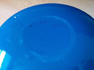

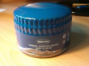

Snf-2108-М
Кто это? Я думал Тосол-Синтез, Цитрон. Димми скажет - Невский)))
Запах как ни странно снова не похож на остальные и невский - приятный, технический, свежий, маслянный.
Он обработан маслом, но не залит как Ливны что везде сочится, а совсем чуть чуть, и не видно пока пальцем не проведешь.
Самый желаемый ответ - фильты серии SNF делают они сами)
SNF - SiNtec Filter

"Многодырочный" Синтек оказался фильтром Биг (GB-102М))) Клоном той версии что идет Ладе-Имидж. Не знаю плохо это или хорошо.
При осмотре - Биговский синтек такой же как и остальные российские, немного небрежен, но уплотнительная резинка была мягкой, эластичной, дул в него - противодренажный не пропускал, при нажатии на него ватным тампоном - возвращается на свое место.
Сейчас такой у меня и установлен недавно - работает как и остальные, машине нра.
