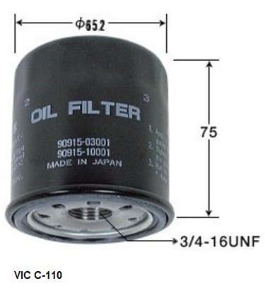

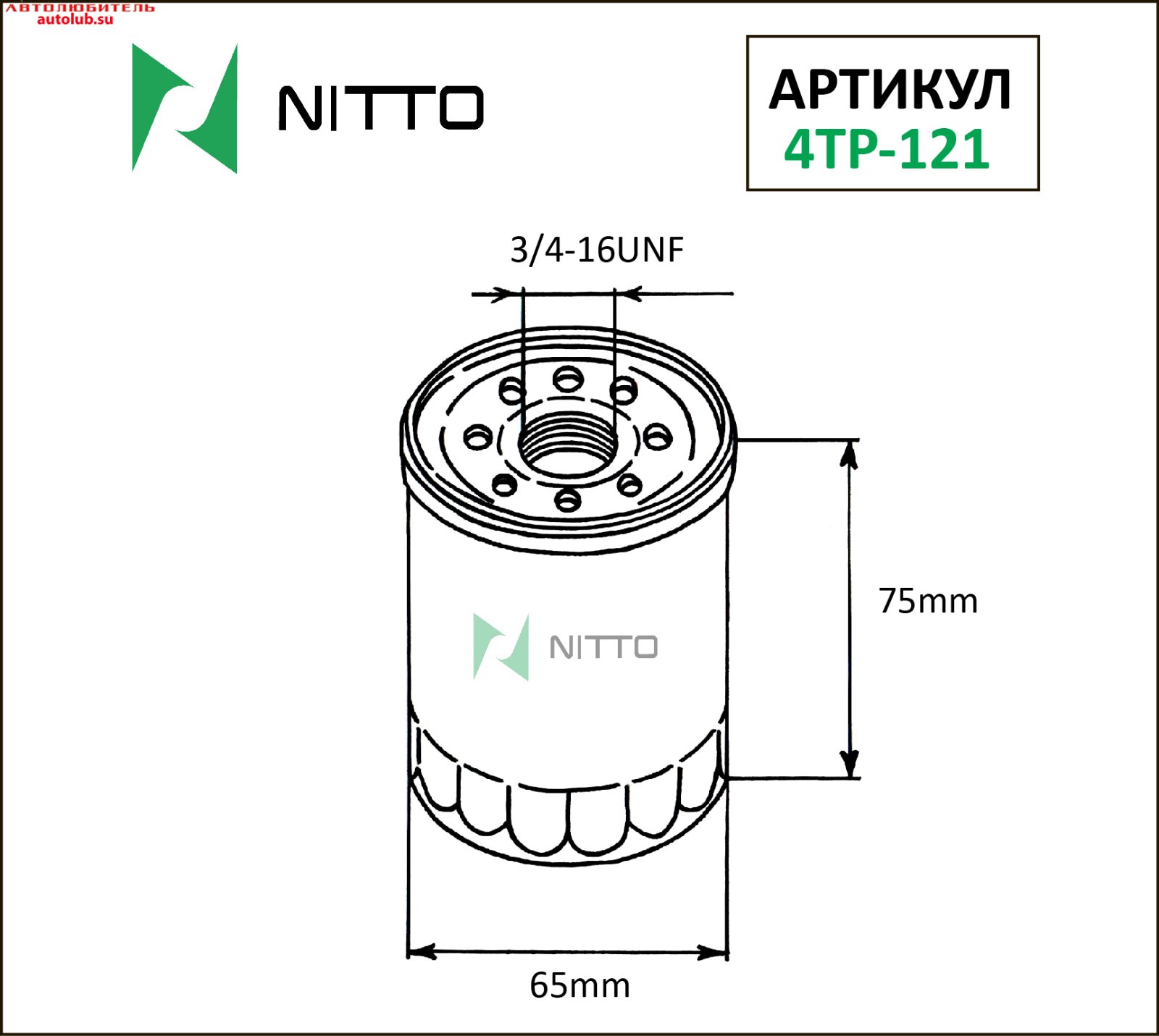

Я имел ввиду тойотовские аналоги 90915YZZE1 и их типоразмеры.
Типа VIC C-110 https://www.autodoc.ru/man/408/part/c110
Nitto 4TP121 https://www.autodoc.ru/man/5373/part/4tp121
Micro T1636 https://www.autodoc.ru/man/5015/part/t1636
 Это же недорогие, топовые японские фильтры, а не чепуха и недоразумение типа Финваля и пр.
21.12.2022 в 12:13, fareastwood сказал:

10 минут назад, MuxauJI сказал:
fareastwood только "вазовские"  же
4tp122 и c111
Они все подходят. 122 и 111 просто дороже.
9067ebc9-576a-4add-837c-651ae0a9cda9.thumb.jpg.b745ca34f61c8716959564a1a0368067.jpgee8684cb2b4d0fb04f50f5d0205d9d76.thumb.jpg.80645d5695b0c09380a0895c3ba5154a.jpg
vic-c-110.thumb.jpg.845690d8b1940829fdda7866bc9eae5d.jpgC111.jpeg.6ba64c8699405792714ead4123a141b5.jpeg
fareastwood я держал в руках оба и 121 и 122
121 значительно меньше и по диаметру резинки тоже
122 1 в 1 с оригиналом(по диаметру резинки, так то он выше, но влезает в весту)
