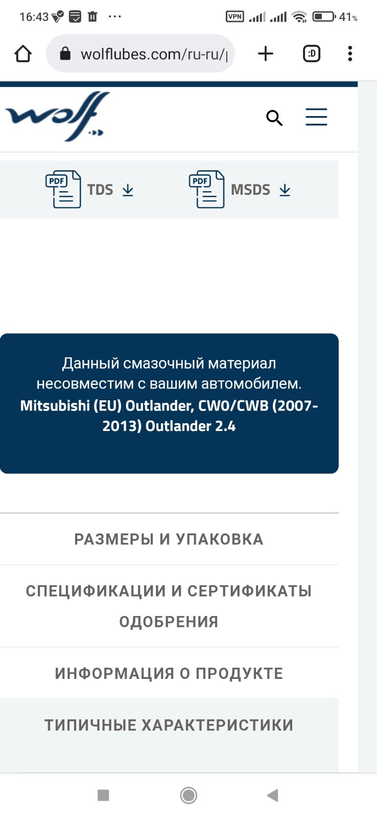

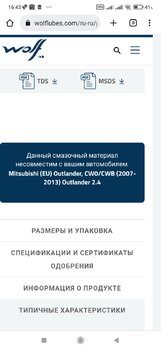

З.Ы. Подбор на сайте вольфа выдал, что масло несовместимо с моим двигателем) Что делать?
Можно ли это масло лить в ранние 4b12 (2008г)?
Не пользоваться подборщиком масел.

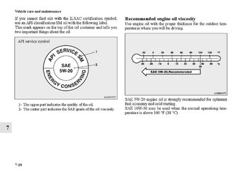

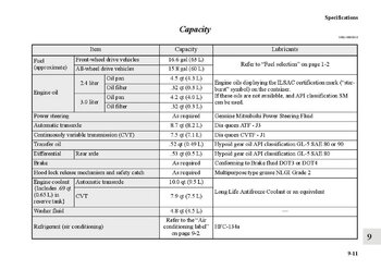

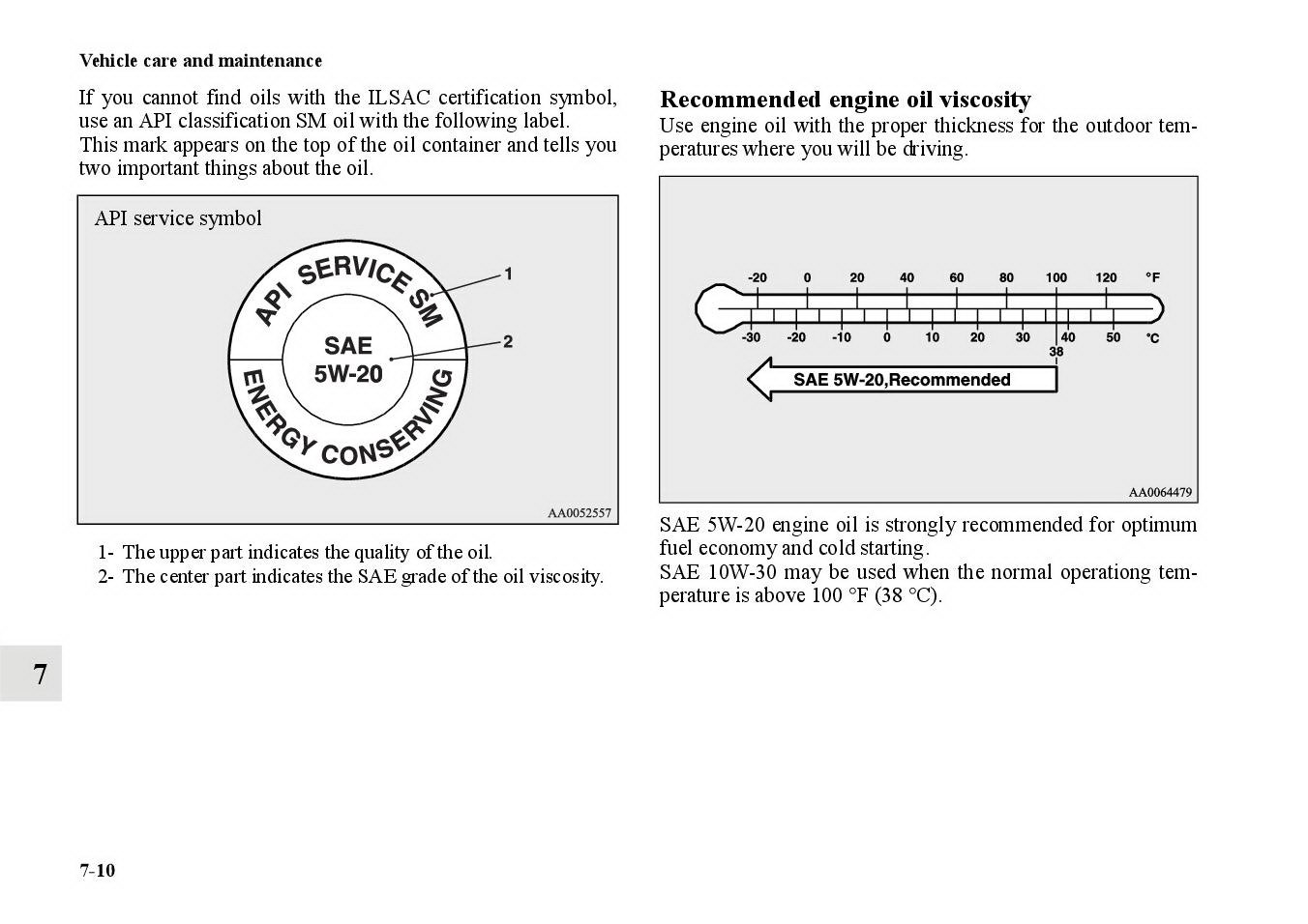

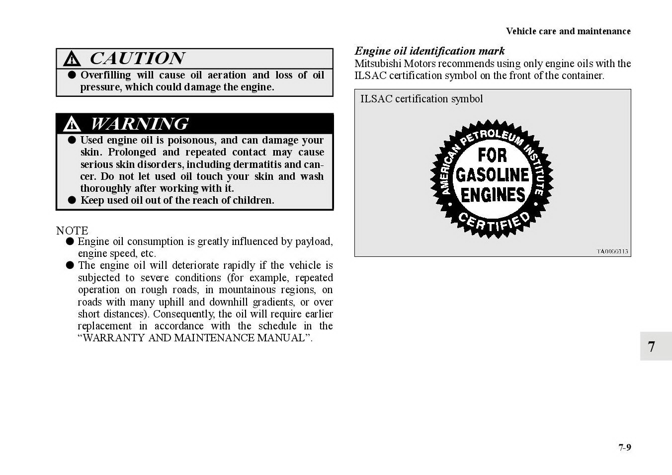

Повторю еще раз. Информация их англоязычного мануала 2010 года, вероятно США
2145488123_2010MitsubishiOutlanderOwnersManual(EngineOil7-09).thumb.jpg.c9e1cdc01d65be70b074dd6238338bef.jpg 364881738_2010MitsubishiOutlanderOwnersManual(EngineOil7-10).thumb.jpg.01d4bc17c302a7c91f32b73837671cd6.jpg
345699174_2010MitsubishiOutlanderOwnersManual(EngineOil9-11).thumb.jpg.6961205961cf39a98f0ab94f6ab06bbb.jpg

Pavel_NSK , спасибо большое, за развёрнутый ответ!
Мануал порадовал, в первый раз вижу.
И с температурой интересно и с рекомендациями. 5w20, до 38 и онли ильсак... Может быть я в итоге перейду на него:). В любом случае у меня в основном короткие расстояния по городу, для гонок я уже староват,  по трассе в основном езжу с детьми -120/140 больше только на обгонах. Должно хватить и его.
