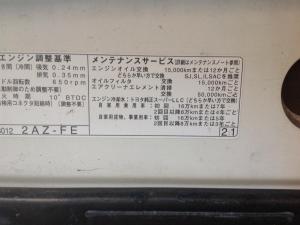

Кстати вот табличка по маслу из под капота. Для меня не ясно какой ilsac имеется ввиду. Авто 2003 года.

Скажите пож исходя из приведенной таблички и мануалу, где написано что надо 0-20, 0-30, 5-30, какие масла можно лить в двиг? Я так понимаю это мало вязкие масла? Так и не понял конкретно масла с какими же современными допусками для этого двигателя нужны. немного запутался во всех этих стандартах. Они же вроде бы меняются со временем. А машина не новая. Вот и думаю что может сейчас те же масла , что указаны машине, теперь по-другому обозначаются.

Все масла эти из таблицы можно лить. Масла которые будут работать тихо и подходят гбо я посоветовал во втором посте. На шелл будет не тихо... Но масло подходит.
Я наверное поднадоело уже. Но есть одна просьба. Не могли бы вы,учитывая все параметры требований производителя авто, написать сюда обозначения всех допусков для этого двигателя. Так сказать обобщить и наглядно таблицей представить. Чтобы было понятно вот с таким допуском можно, а вот с таким нельзя. Тогда и самому как то уже можно будет немного ориентироваться в новых маслах. Конечно если подходят только sn и ilsac -5, то смысла нет ничего писать. А если и другие допуски можно то хотелось бы знать какие.

Возьми масла из второго поста, посмотри описание, выпиши все допуски и требования - вот и табличка.
5w30, 5w20, Любые масла, где есть: sj, sl,  sm,  sn
Так же смотри мой профиль (авто Ипсум АСМ с ГБО)
Т. Е можно не морочить себе мозги с другими допусками , а тупо искать только те, что вы написали?
Тогда нужно идти от противного. Какие допуски лучше избегать? Масло ведь бывает сразу с несколькими допусками. Кое где читал , что С3 для наших двиглов не желательно. Наверняка еще есть и другие не желательные.

Все, что написал это по API , зачем АСЕА тебе. В  перечисленном sJ-sn уже все для твоего авто есть. С вязкостью только опредилится...
