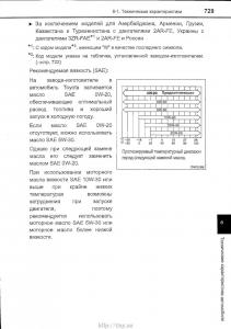

В мануале по AСЕА какие допуски присутствуют?
C мануала, исключение меня не касается нет "W" в конце vin кода.
Изменено пользователем Reart
Только Шелл, и только из этих 2х выбор?
Вообще тебе нужно 5W-30 ACEA A5
@Reart, SHELL Helix Ultra 5W-30 лучше лей, у вас еще нет Shell 0W-20 на раынке? Вот ее бы я советовал - и динамично и экономично. Ну или любой Ilsac GF-5...
