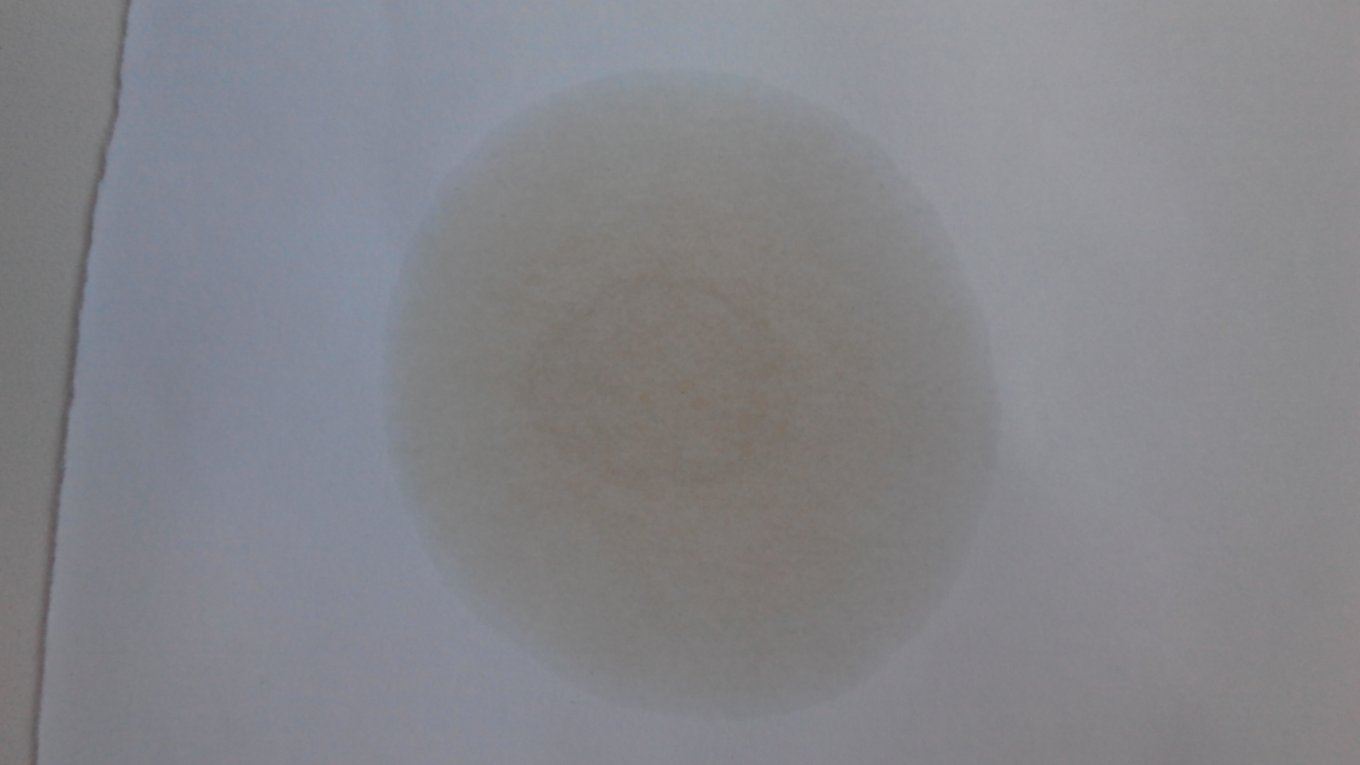

Попробовал сделать капельную пробу. Картинки сделаны через 12 часов, на офисной бумаге, сверху и на просвет. Что скажете? Или на таком пробеге рано делать выводы?

По капельной пробе пока отлично.
А качество нормальное, смотрибельное? Сделано на сотовый.

Фотки смотрибельные.
На счёт "опилок" скорее миф. Я когда на своей первый раз менял масло после пробега 0-10 (правда машина другая), вскрыл фильтр и не увидел даже пудры, ничего кроме тёмно-коричневой гармошки.
Ну а если б был какой значительный "криминал" в движке, то конечно на пробе отразилось.
У тебя, по крайней мере на текущий момент, всё нормально.
