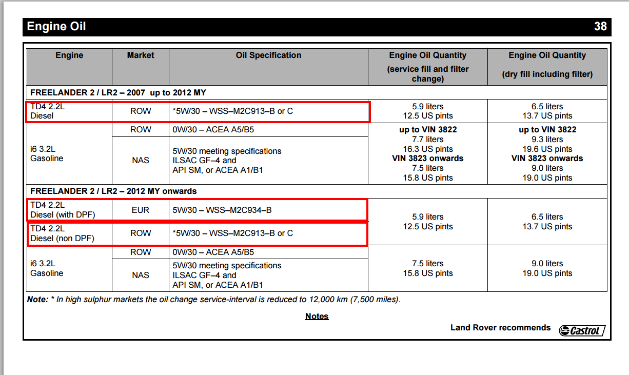

то что льют в америке
Про эти масла в курсе и допуска тоже.

Именно так. Рекомендует. M2C913B/C/D или в крайней редакции A5/B5 5W30
