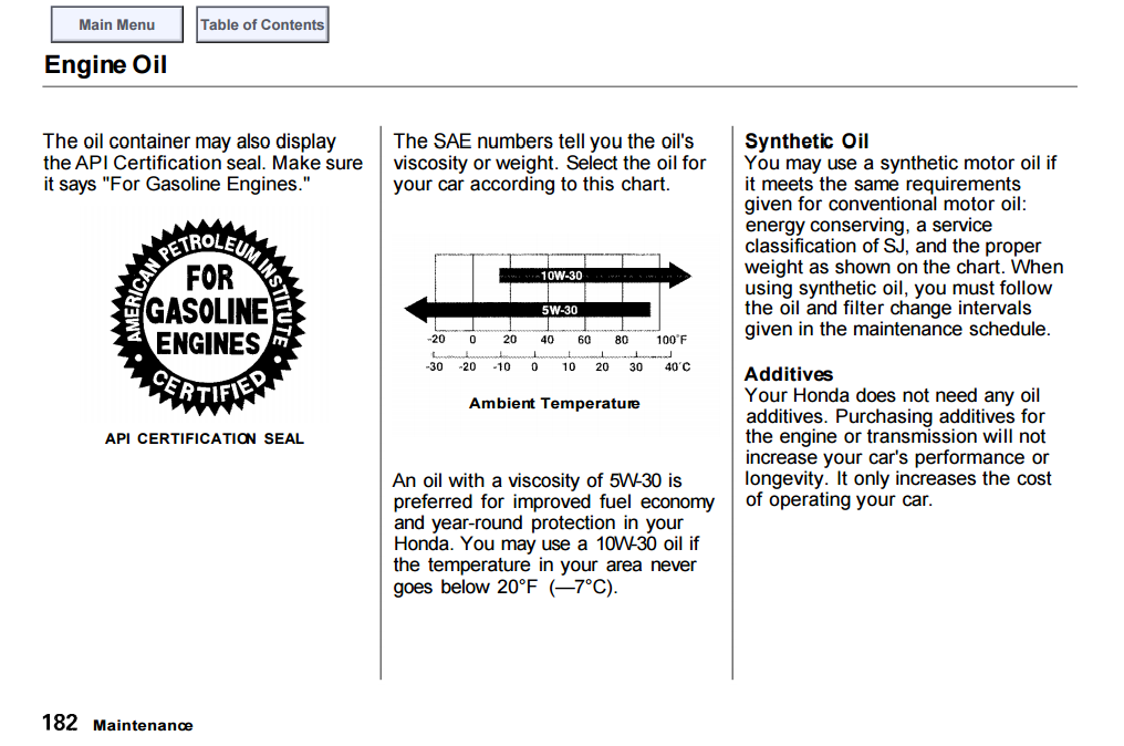

Созрел вопрос, можно ли в этот мотор Н22А red top лить круглогодично масла с низкой вязкостью 5w30 типа илсак? Ранее в подборах масла указано, что 5w30 можно использовать только при Т ниже 0С, если+ то 5w40,10w40. В книге легион просто указано, модели с 05.2001г.в. использовать масла 5w30,5w40 от -30 до +40 и 10w30 до -20, класс качества SG,SH, без указаний на илсак, А3 или А5.
@Masloboi, на хондах Prelude в америке, стоял H22A - 15 лет назад еще рекомендовали 5W-30, сейчас тем более - масла изменились.
http://techinfo.honda.com/rjanisis/pubs/OM/AH/APR0000OM/enu/PR0000OM.pdf
но от 5W-40 я вас не отговариваю, единственное если в районах Сибири, лучше зимой менять 5W-40 на 5W-30 0W-30 - они более приспособлены.
спасибо ещё раз за инфу так и делал и буду делать зима 5ц30 лето 5ц40
