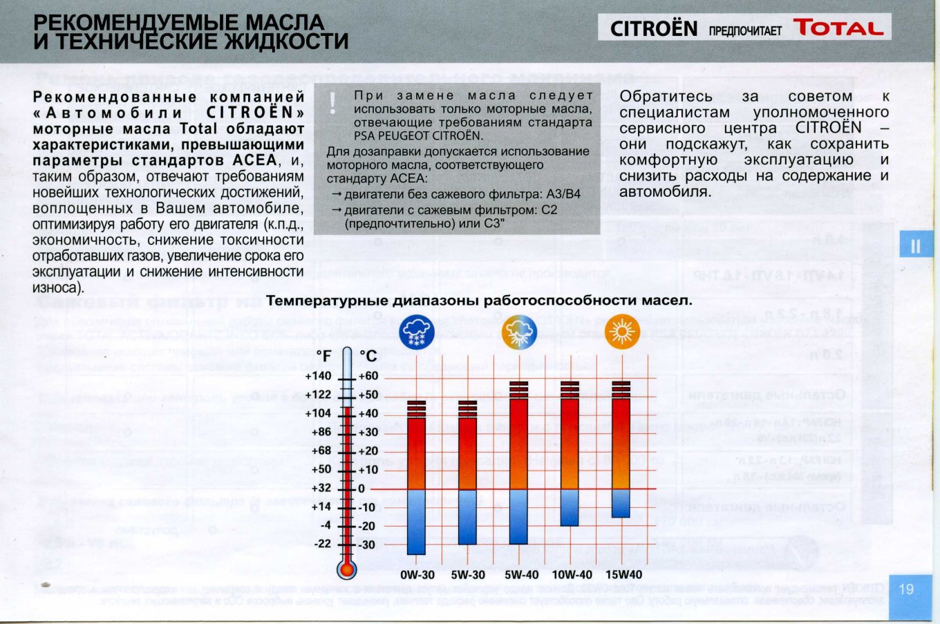

1. Citroen Berlingo 1.6 16 кл. `15 год
2. Бензиновый
3. Москва +35/-35
4. Трасса 60/город 40
5. Замена масла через 6-7 тыщ
6. Нет
7. Из руководства по экспл. доступно всё + Exist
8. Руководство. Прилагаются фото
На первом месте выбор стоит из TOTAL. Больше склоняюсь к 0w30 круглогодично. По эффекту плацебо, хотелось бы "тишины" работы ДВС.
Ну и конечно же "крепкого" масла.
Что друзья порекомендуете из руководства? На втором плане рассмотрю замену TOTAL.
