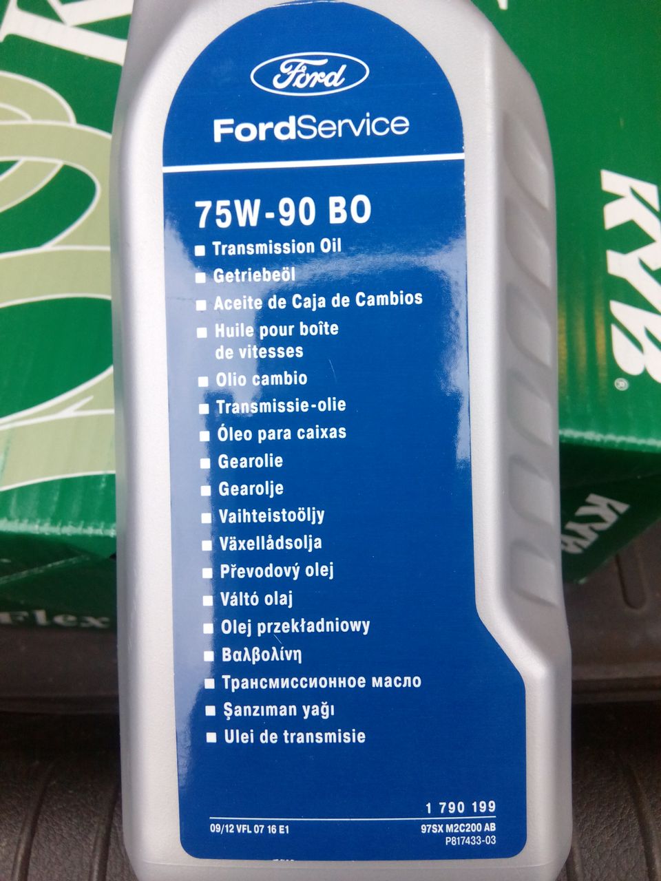

бутылка FORD 1790199 с допуском WSD-M2C200-C выглядит вот так
