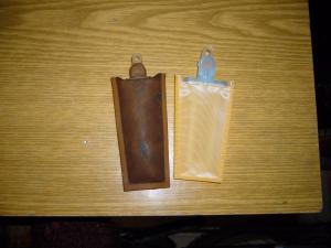

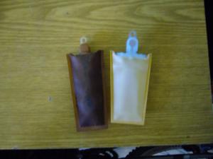

вот так выглядит сетка приемника через 17 лет. (по моему мнению очень даже ничего сохранилась - о пропускной способности не могу сказать). Поменять ее не трудно, просто убираем резинку черную, убираем скобку под резинкой и снимаем поддевая отверткой сетку. Она не на болте, сама себя держит.
А вот так выглядит свежая.

Тоже поменял - помучался я с металической магистралью - не хотела отворачиваться. Пришлось туда WD-40 брызгать. Бензина блин нанюхался :) Старая сеточка довольно грязная была за 16 лет. Заправлялся на Сибнефти почти всегда, кроме последних полгода - пробую разные заправки...
