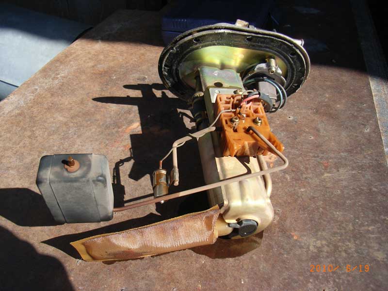

Поменял сетку приемника на бензонасосе. Процедура не сложная. Открыть окошки что бы продувало и не напыхаться бензика. Бак лучше что бы на нуле был. Откидиваем подушки заднего сидения, там лючок. Лючок откручиваем. Еще один лючок с болтами по кругу. Все откручиваем, отсоединяем резиновую трубку и металлический топливопровод.
Вынимаем бензонасос

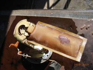

вот так выглядит сетка приемника через 17 лет. (по моему мнению очень даже ничего сохранилась - о пропускной способности не могу сказать). Поменять ее не трудно, просто убираем резинку черную, убираем скобку под резинкой и снимаем поддевая отверткой сетку. Она не на болте, сама себя держит.
А вот так выглядит свежая.

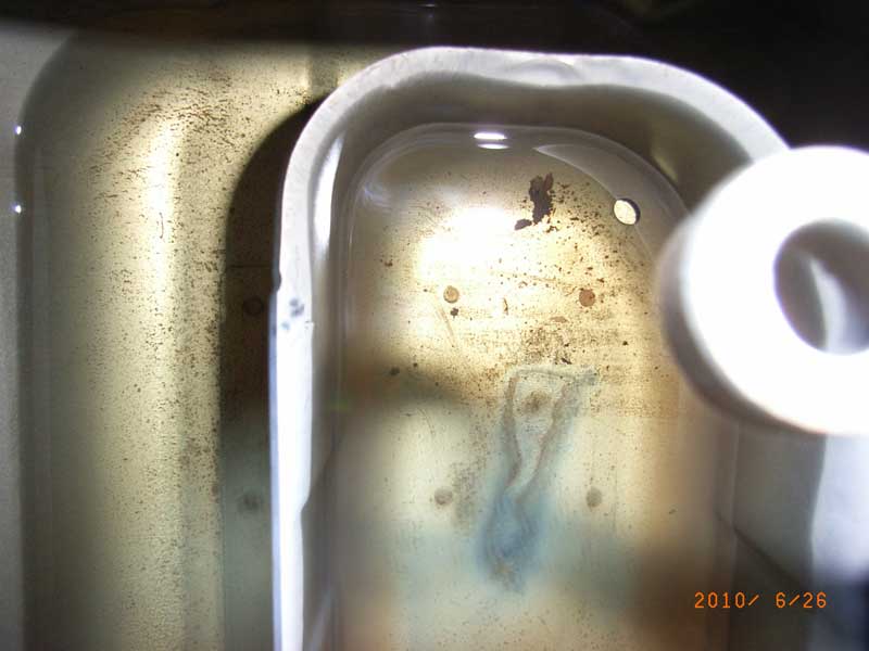

А вот такой вид в бензобаке после 7 лет на японском бензине и 10 лет на тюменском бензине. (Н1 Лукойл) (Очень чисто внутри)
