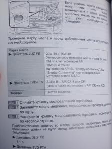

@grebiv81, нет сажевого фильтра на наших LC200, я не знаю последние изменения, но не было до не давней поры. Это же не Япония... Поэтому и в мануалах нет JASO DL-1. Сербский мануал вверху я дал.
Вот чем отличается наша Standаrt от вашей с DPF - у нас две банки, у вас в японии три банки.

Прикрепил мануал на LC200 без DPF
@grebiv81, ну вот те же самые рекомендации во втором посте этой темы я выложил. То есть у нас сажевиков нет поэтому JASO DL-1 нет.

Я правильно понял, что в принципе могу ездить на мотуле на том, котором и ездил не опасаясь негативных последствий для мотора...?
да, второй пост темы.
Motul 8100 X-CLEAN 5W-40 C3
поэтому масло ты льешь очень правильно, Motul делает качественные продукты, подделок как на мобил shell не встречается, поэтому клинить там не от чего
