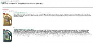

Вот рекомендация Castrol (для Австралии) Для России пойдёт 0W с той же классификацией.

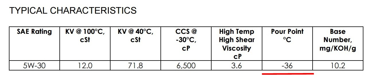

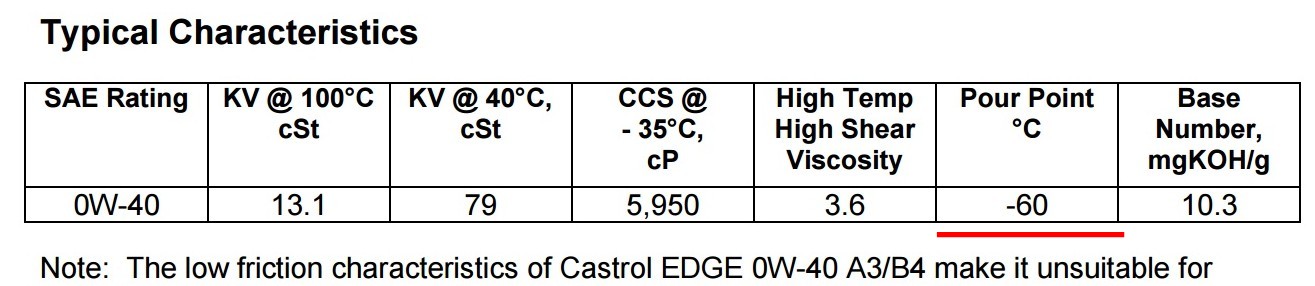

Вот пример: EDGE Titanium 5W-30 замерзает при -36С, а 0W-40 при -60С (данных о 0W-30 у меня нет)

По секрету скажу, что Владивосток и Сибирь - две большие разницы... Хоть и не Сидней ;)
Но 5W-30 там за глаза - во Владике за всю историю абсолютный минимум -31 :) , а в среднем -10-15... Тем более, 5W-30 NGN Nord на ПАО и с отличными низкотемпературными :up:
