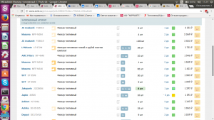

  Оригинал выдается 1770A106 который стоит почти десять рублей это не вариант, на эмексе выдается замена этому артикулу (стрелочка внизу надписи это как я понял замена по артикулу на новый артикул?) 1770A270 на форуме лансера говорят, что его надо брать стоит почти 5 000 рублей.
  Оригинальный бензонасос стоит 20 000 рублей это просто ноу комент, а не оригинальный бош 11 000 рублей, так что я думаю стоит заморочится и заменить топливный фильтр для увелечения ресурса бензонасоса.
