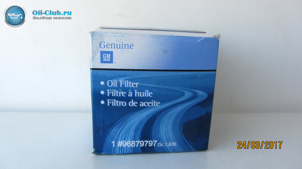

Коробка аскетичная просто белая коробка и наклейка - подарок для поддельщиков - не надо парится с полиграфией   :)

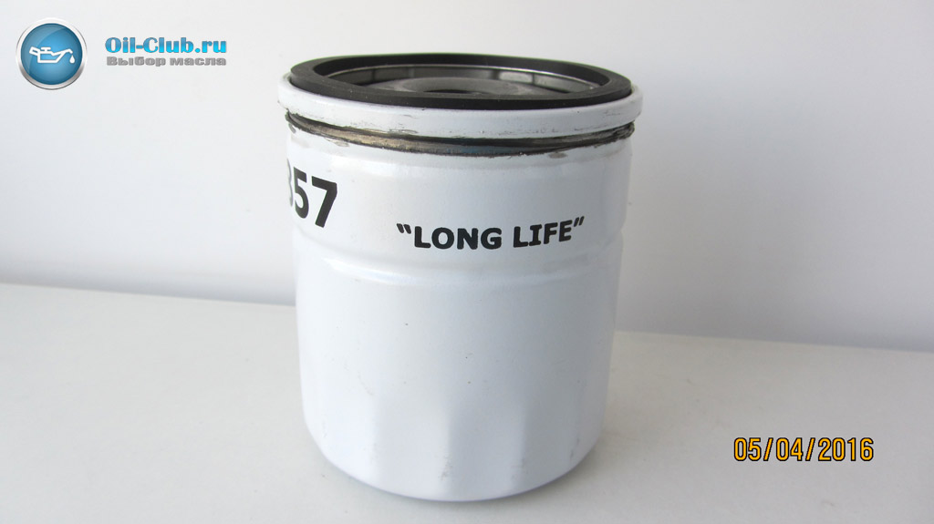

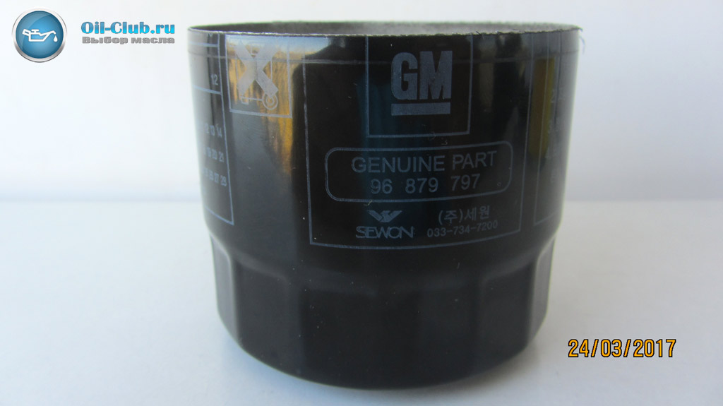

Печать на корпусе фильтра четкая. Надпись на фильтре Longlife - то есть перед нами крепкий фильтр длительного действия.

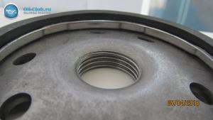

Резиновое кольцо квадратного сечения Кому то такие нравятся, я привык к круглому "по японски", знаю что если оно качественное, резина мягкая - то никаких протечек не будет - от формы это не зависит. Тут важна эластичность при низких температурах.
Резьба нарезана отлично, заусенцев нет. Резьба опять хитрая - каждый виток имеет маленькую канавку.

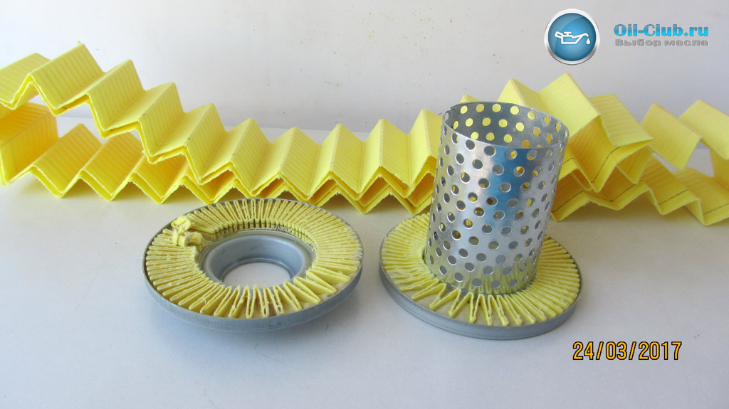

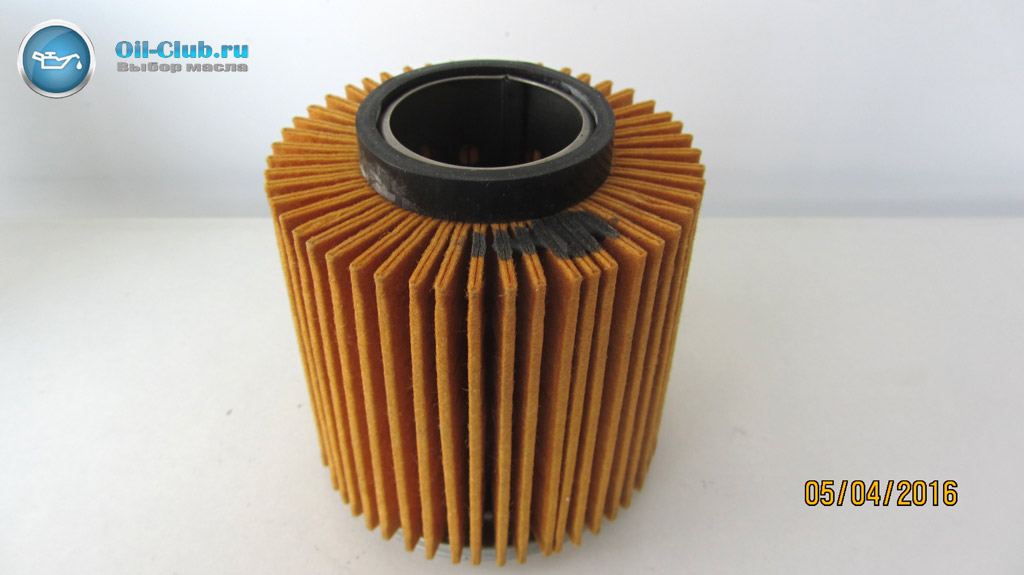

Фильтрующая катушка высокая - выше чем на аналогах от Knecht и Mahle. Материал толстый и жесткий.
Складки вместе проклеены с торцов - это нормально как потом оказалось.
Внутри излишков герметика нет - все аккуратно.

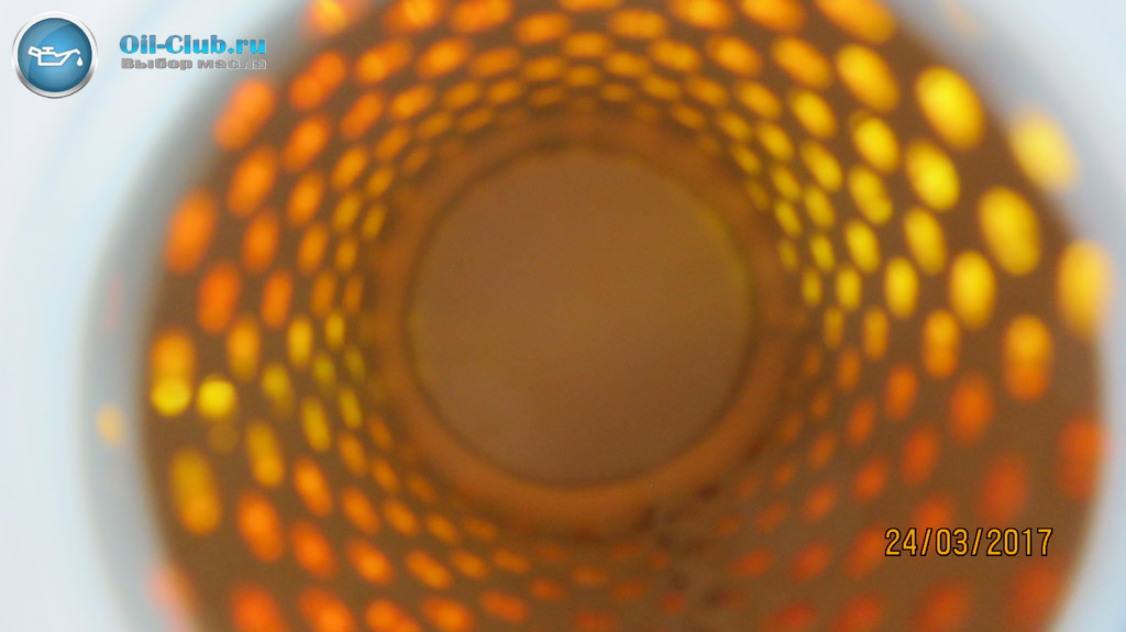

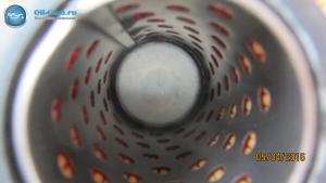

Перепускного клапана нет - конструкцией двигателя предусмотрен внутренний перепускной клапан - это нормально.
Фильтр очень аккуратный, красивый, резиновое уплотнительное кольцо - что бы масло не бежало мимо фильтрующего материала.
Слева Mahle, справа OEM GM - как вам? Вот такая полезная площадь фильтрующего материала. (фильтра эти на одни и те же машины)
Внутри фильтра все отлично
Слева GM, справа аналог от Mahle/Knecht
Полезная площадь фильтрации: Площадь фильтрующего материала 170смx6.5см=1105см2
Вывод: Очень хороший оригинальный фильтр. Фильтрующий материл высокий по высоте, площадь фильтрации большая 1105см2, очень аккуратен и часто уложен. Фильтрующий материал у него достаточно жесткий и много волокон. Явно не дешевка. Внутри все аккуратно сделано.

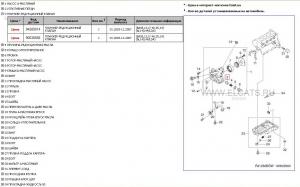

У меня по схеме такой двигатель на Lacetti F18D3
Это клапан ?
Или этот ?
