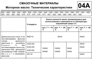

Объясните мне кто знает такой момент. Допуск Рено по дизельным автомобилям без DPF - RN700, RN710. Масла по этому допуску сотвтетствуют по ACEA В2, В3, В4.
Масла по ACEA С3 (автомобили с DPF) соотвтествуют допуску RN702.
Но! Есть масла от нескольких производителей по ACEA С3 и с допуском RN700 RN710 !? Что это, ошибка или я чего то не понимаю!?

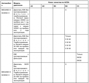

Здесь скан ноты Рено по моторным маслам.

в скане видно мотор к9к (дизель) с сажевым фильтром соответствует ACEA C3 т.е. имеет допуск RN720.

P.s. Где же в своих, собственноручно приведённых "сканах", вы увидели, что RN720 соответствует C3?!

эта нота Рено датируется мартом 2010 года.
