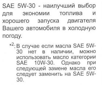

непонятно: в мануале приводят какие аргументы против 10w30 ?
в отсутствии DPF и для верно выбранного интервала замены 5000км все д.б. идеально, все остальное шелуха (имхо)
допускается 10w30 (но не рекомендуется на постоянку)
чот маловерится в такое, если 5w-30 рекомендуется
Как то так...

Как то так...
vasleme, с рекомендуемой в вашем мануале вязкостью 5w30 все верно и к ней нет вопросов для всесезонного применения с температурами=морозами зимой до -30гр.С.
Однако для регионов с зимними температурами не ниже -25гр.С для всесезонного применения лучшим выбором будет вязкость 10w30 или в период с весны...до...зимы ;)
Изменено пользователем kam69
