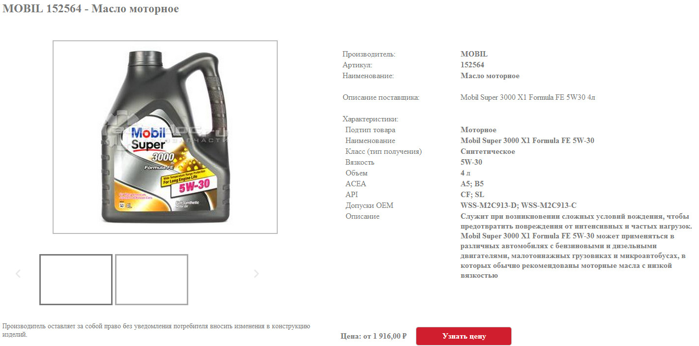

Добрый день. Посоветуйте масло для Ford Transit 2.2(Puma),2009г.в. Эксплуатируется в г. Москва и дальние выезды.Пробег 107000км. Производитель рекомендует 913B и выше.Меняю через 10000км. Раньше лил Масло Mobil Super 3000 X1 Formula FE 5W-30. Потом решил лить оригинальное Ford Formula F 5w30. Но в сервисе где раньше обслуживался, сказали что все(порядка 20 машин) кто у них использовал такое оригинальное масло,приехали с поломками двигателеля. Отрывало поршни и прочее. Странно конечно. Сервис сам торгует маслом, и есть заинтересованность рассказывать истории. Вот есть масла на две замены еще, но не знаю что делать? Лить его дальше, или преходить на другое, и какое? Может это все развод сервиса?

здравствуйте.  помогите выбрать масло для моего авто:
беру в Автодоке, и они сами недавно предложили мне сменить марку масла, сказали, что оно не походит для моего авто, хотя заказываю у них уже почти пять лет. и последние две замены масла появился расход и масла и топлива, и работа движка не нравится.  теперь в творческом поиске - голову сломал.  может и другое масло посоветуете.
