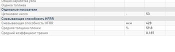

1 час назад, scout01 сказал:
Делали анализ в феврале этого года Танеко Жуковский в МИЦ ГСМ. Смотрели ЦЧ и смазку. ЦЧ по данным МИЦ ГСМ меньше на 1.5 от паспорта, а смазка на 15 единиц хуже от паспорта.
Жаль, что серу не проверили. Но уже неплохо, разброс по цч небольшой, погрешности лабораторий
2 минуты назад, иван76 сказал:
Хотелось бы иметь погрешность в большую сторону)) однако ЦЧ по лаб анализу хуже

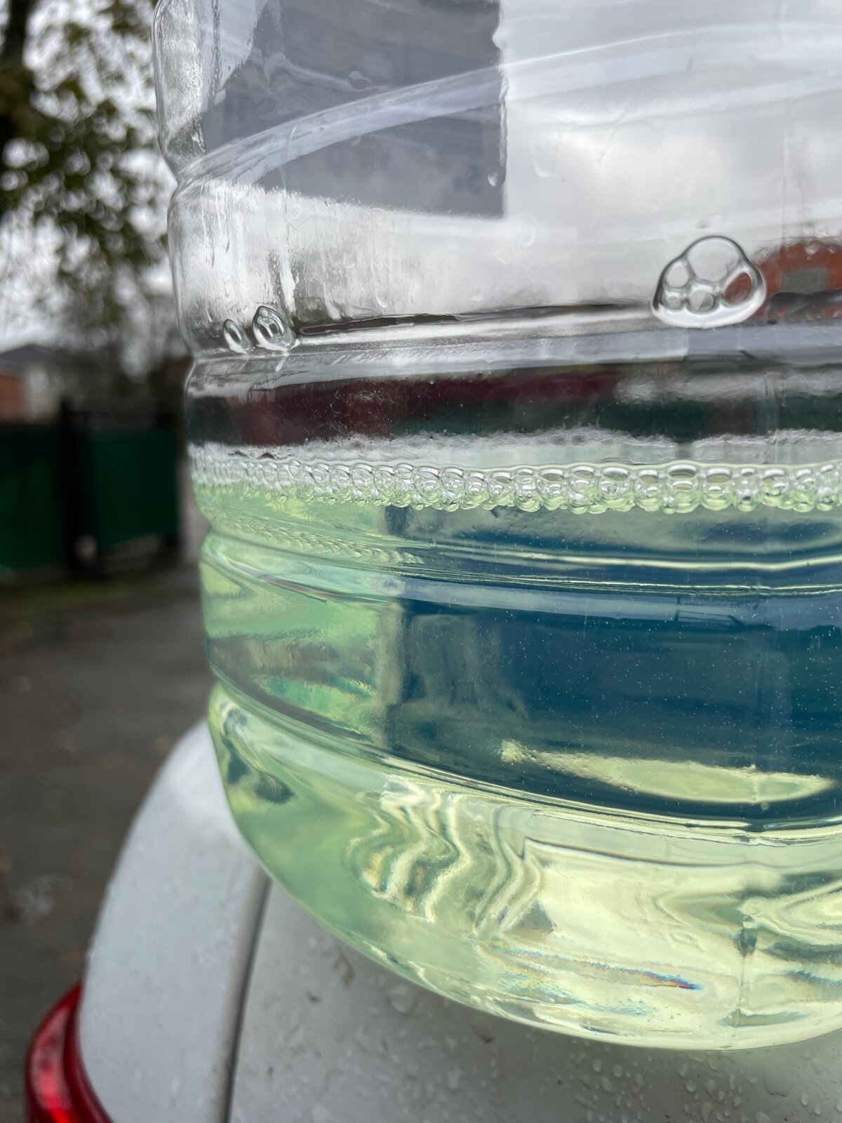

вот и в краснодар нормальное танеко привезли. ура.
не совсем бесцветное но гораздо лучше того что было. (возможно смешалось  со старыми желтыми остатками) и пахнет по иному, менее «соляристо» ))
Отлично, думал по смазке бОльшая разница.
Т.е. с такой поправкой вполне можно ориентироваться на цифирь в документе.
1 минуту назад, Dmiter сказал:
По смазке большая разница получилась с ГПН Капотни

1 час назад, Dmiter сказал:
Тоже так думаю. 3% разница не критично. По сере значит тоже примерно 5, не более
3 часа назад, scout01 сказал:
Вот паспорт и цифры из лабы
По разнице в смазке прям печаль, даже не 20% типа погрешности.
Изменено пользователем Dmiter
2 минуты назад, Dmiter сказал:
Нет аналогичного по Танеко?
Предыдущая партия наверно была 460.
1 минуту назад, Mr.S сказал:
Может. Наверное, и с этим связано
