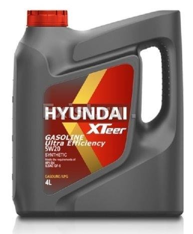

Hyundai Xteer Ultra GSL FE 5W-20 свежее
Производителем заявлено API SN и ILSAC GF-5.
1) В рамки вязкости SAE масло входит и может называться 5W-20
2) Среднее щелочное число 7.54 - что для такого класса масел нормально. Это моющие нейтрализующие свойства масла.
3) Не высокое кислотное число 1.56 - есть запас по его росту.
4) Не высокая зольность масла - так и должно быть.
5) Температура застывания - не выдающаяся -30С - для серьезных морозов масло не подходит, либо его особенность при измерении температуры застывания - когда масло встает, но при небольшом физическом воздействии опять становится текучим.
6) Парадокс но вязкость имитации холодной прокрутки при тех же -30С=5980 у этого масла в норме и входит в рамки SAE.
7) NOACK стандартный для гидрокрекинговых низковязких масел 13.6
8) Низкое содержание серы 0.205
9) Моющий(кальций) и противоизносный пакет(цинк фосфор) положены стандартно.
Вывод: Масло хоть и не провалило ни один заявленный стандарт фактически, все соответствует. Но с температурой застывания казус. А может быть такая особенность масла, вести себя как желе, в -30С стоит внешне, но при небольшом физическом воздействии ведет себя как обычное масло. Хочу отметить что температуру застывания измеряли 2 раза - ответ тот же -30С.
Завтра ради науки измерим ССS -35C и проверим нашу теорию о "желировании" масла
UPDATE
Измерили дополнительно вязкость имитации холодной прокрутки на вискозиметре CCS при -35С = 12595
UPDATE
То есть масло нельзя назвать застывшим и в -35С - иначе вискозиметр бы просто мог сломаться
ССS можно измерять и застывшему продукту. Это "сдвиговая" вязкость. Приложенное усилие позволяет перемещаться слоям застывшего масла. В отличие от замерзших (типа воды) сред.
