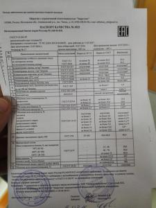

Говорят, эту пробу отбирали здесь же. На этой АЗС реализация 95 Экто никакая, литров 500 в сутки продают. Но заборы и лаб.контроль регулярный.
Вот что имеем:
Предыдущий паспорт был от 21.06.2016, но с НПЗ. Здесь отбор.
Родственники приехали из Нижневартовска. У них там Лукойл и Газпром (без "нефть").
Газпром наверное из родных скважин ) Предпочитают Газпром. Говорит, Лукойл типа воняет.
В пятницу на той же АЗС задул до отсечки. Уже другие данные и серы меньше.
Вот что имеем:

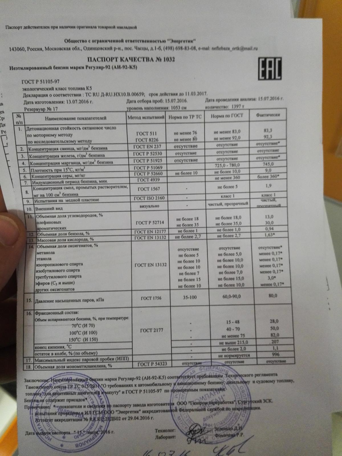

Ребяты ,  подскажите пжлста : в г.Волоколамск(вернее чуть за ним) есть заправка ТНК-Астра ООО"Валар" - бензин(с 80-по 95) по сертификатам там Нефто-Сервис , Ногинская нефтебаза вроде (сфотать не мог-тел сел)... чот впервые встречаю я Нефто...думал там с ГПН бенз....
Походу эта заправка тащит бенз - где дешевле...или кто даст - у того и берут!!!
В прошлое ВС  бенз уже другой - ток не пойму с Лукойла он или нет??? Для Лука цифры чот совсем не те в сертификатах...
Мое мнение - что-то они там капитально мутят, причем не только с 95-м, но и с 92-м тоже. Сургутский ЗСК делает бензин из газового конденсата, там всегда мало серы и олефинов, много МТБЭ и низкий конец кипения. Пример паспорта на 92-й с Сургута - вот, на паспорт в посте непохоже совсем (кстати, ОЧМ у 92-го почти 85, а где-то на форуме спорили, что это невозможно :) ). 95-й на бензин с Лукойла тоже не особо похож :unknw:
UPD. Если поискать старые паспорта на Лукойловский 95-й, то паспорт в посте вполне себе похож на этот паспорт. Только вот он от конца 2013 года, возможно на АЗС тупо продают старый бензин, перед этим проводя его анализ. Если анализ нормальный, бензин идет в продажу.
