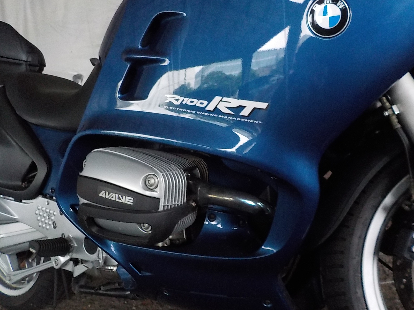

24 августа 201412 г Закреплён Решил создать здесь что-то вроде блога с участием мотоцикла bmw r1100rt, где будет выкладываться вся интересная и не очень информация Для начала технические характеристики ДВС Объем 1085сс Тип оппозит 4-х тактный 2-х цилиндровый с воздушно-масляным охлаждением Система клапанов OHC 4 клапана на цилиндр Диаметр и ход поршня 99х70.5мм Степень сжатия 10.7 Максимальная мощность 90лс/7250об/мин Максимальный крутящий момент 95Hm/5500об/мин Система питания впрыск топлива Выдержка из Repair Manual '00: "Fill quantity for engine: - with oil filter change .............3.75 l" "Engine oil grade: Brand-name HD oil for four-stroke spark-ignition engine, API classifications SE,SF,SG; combination with CC or CD specification." Мопед был куплен 22 августа на JBA Yokohama лот 7118, пробег 23259км, опция - задний кофр, тюнинг - ксенон. Дата производства 12/1996 Дата первой постановки на учёт 9/1997 Действующее японское ТО до 2/2015

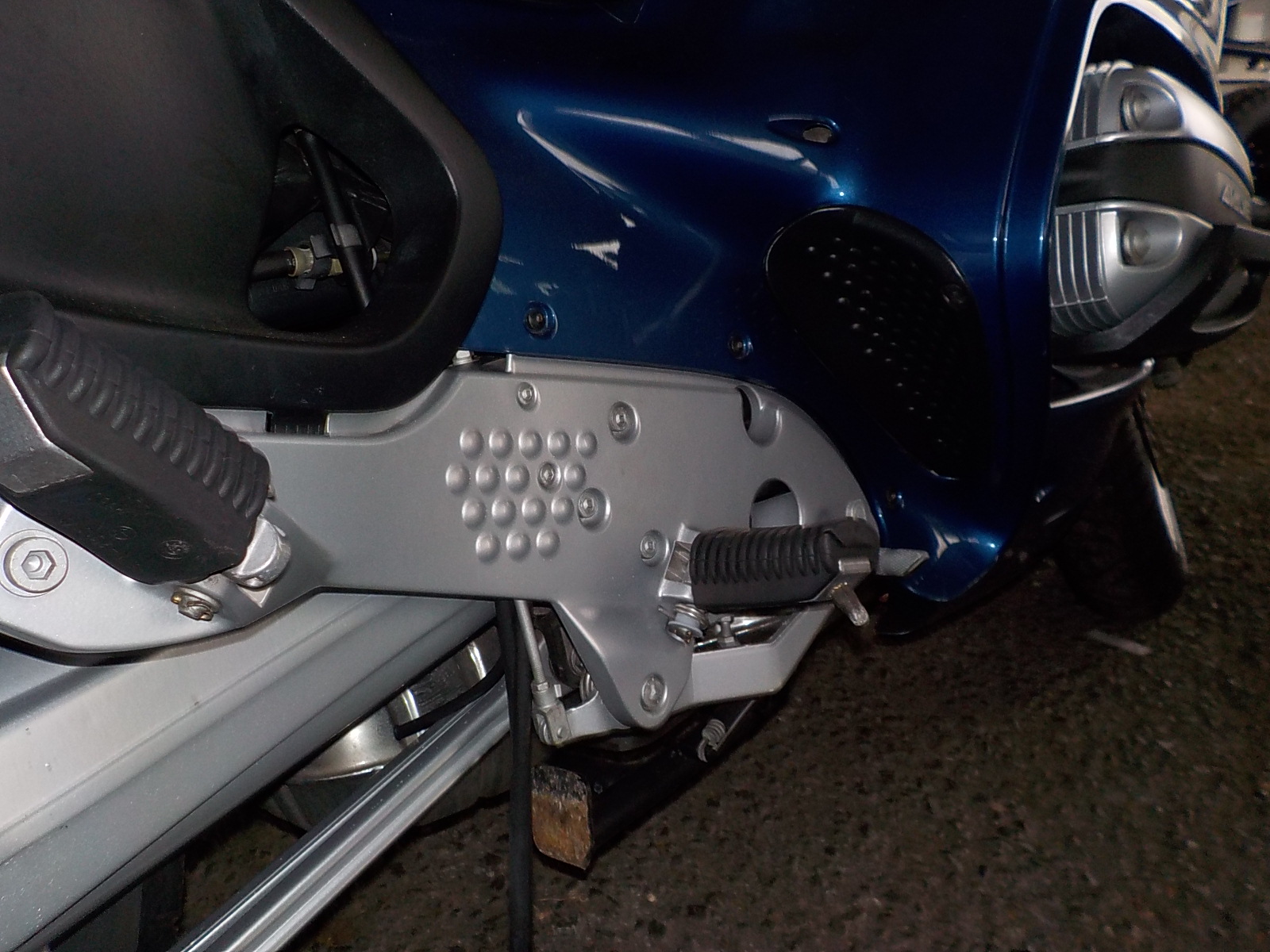

24 августа 201412 г Автор Спасибо! На аукционе в Японии честнее И да, тащить bmw с Японии дешевле, чем с европы. В данном случае мопед не совсем бюджетен, можно было и дешевле подождать варианты, но подкупило хорошее общее состояние, торги были не шуточными. Как приедет в гараж - оценю по своей шкале ценностей Судя по аукционному листу мопед был ласково приложен на левый борт и потеет задний амортизатор.

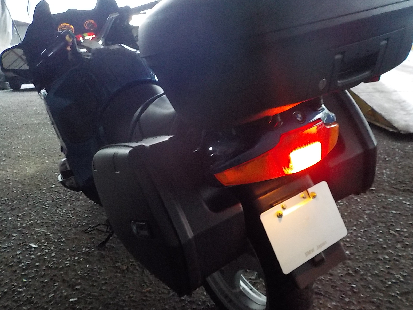

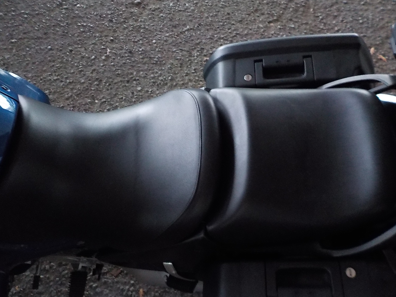

31 августа 201412 г Автор Фото мопеда в порту Японии Прибытие во Владивосток ожидается в середине-конце первой декады сентября

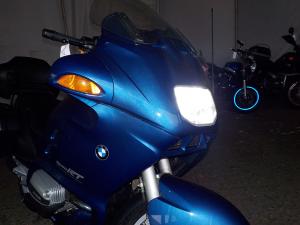

31 августа 201412 г Автор Пробил заводскую комплектацию мопеда по VIN-коду: X321A Фара левоассиметричная (SU SCHEINWERFER LINKSASYMMETRISCH) - получается я буду как пруль на встречку светить? X323A Постоянный свет (SU DAUERLICHT) - тоже сомнительно, нагрузка на аккумулятор, но в Японии это обязательное условие насколько я понял X582A Катализатор регулируемый (SA KATALYSATOR GEREGELT) X725A Подготовка под радиоприемник с динам. (SA VORBEREITUNG RADIOEINBAU MIT LAUTSP.) Y742A Экспортное исполнение для Японии (LA JAPAN)
