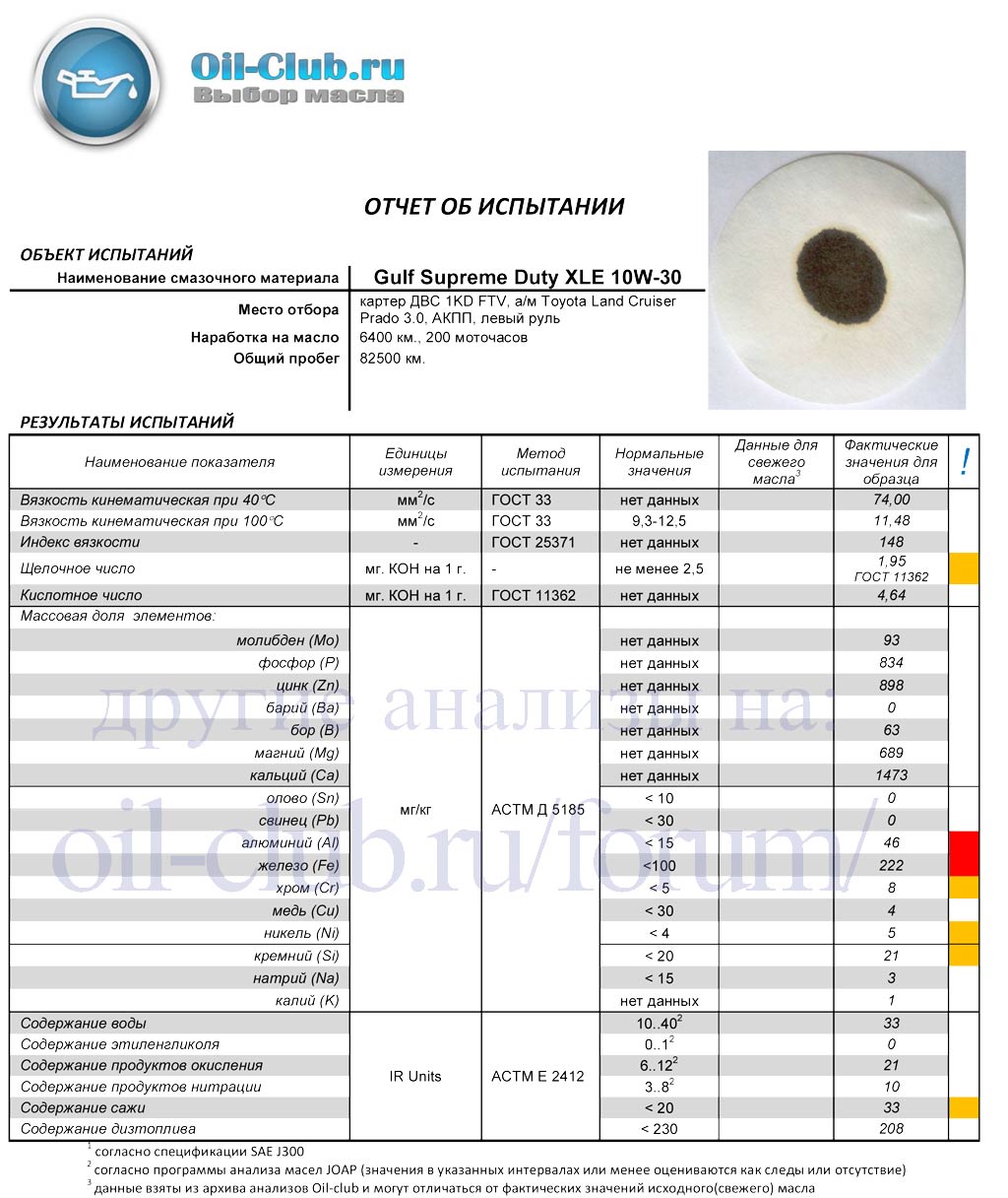

Gulf Supreme Duty XLE 10W-30 на Toyota Land Cruiser Prado после 6400 km
Gulf Supreme Duty XLE 10W-30 отработка на Toyota Land Cruiser Prado после 6.400км
Масло: Gulf Supreme Duty XLE 10W-30 (куплено в "Эмекс")
Автомобиль: Toyota Land Cruiser Prado 3.0 дизель 1KD FTV, АКПП,левый руль.
Общий пробег на одометре: 82.500км
Пробег на масле: 6.400км.
Моточасы: 200 м.часов
Израсходованное топливо: За период на масле (не считал)
Доливки масла: не доливал.
Присутствие отложений в двигателе ДО: НЕТ.Горловина и сеточка м.насоса чистая..
Автозапуск: не использовался
Предпусковые подогревы: не использовал
Период эксплуатации: Весна- Лето -5 + 35.
Срок эксплуатации: 3 месяца.
Топливо: Д.Т. летнее Шелл,Газпром, Л.Т.К. (Липецкая Топливная)
Режимы: примерно 60% город (без пробок), 40% трасса.
Фильтр масляный: Nitto 4TP 122
Фильтр воздушный: Bosh F 026 400 225
Объем заливаемого масла: 7.4 литра
Отбор масла: из картера в середине слива в чистую емкость.
Что было до этого масла: Castle 0888010703 5W-30 API SN/CF, проехал на нем 2.000 км
Промывка промывочным маслом: не делал.
В картере остался не сливаемый остаток старого масла.
Фото баклашки масла прилагается.
Синтетическое.
Классификация API/ACEA: ACEA E7, ACEA E9, API CJ-4, API SM
Сертификаты: Caterpillar ECF-1, Caterpillar ECF-2, Caterpillar ECF-3, Cummins CES 20081, MAN M 3275, MB 228.31, Renault TrucksRXD VI RLD-3, Volvo VDS-4
Gulf Supreme Duty XLE 10W-30 Toyota Land Cruiser Prado 3,0 6400 km (UAO BASE).pdf
Интересно, в итоге что-то произошло?
@Arsenal, пролейте свет на эту историю, чем все закончилось или еще не закончилось?
Закончилось тем, что сдал анализ масла после кап ремонта ДВС и успокоился.....)). Вот он:
