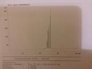

Газовая хроматограма моторного масла mobil 1 5w20. Широкое молекулярно-массовое распределение 20-35 минут, характерное для нефтепродуктов. В msds значится содержание пао 20 30%, "а где оно а вот оно на гидрокряк намотано". Канистра куплена в 2016 году, на канистре дата 13год.
Хроматограма получена после того, как масло пропустили через колонку, заполненную силикогелем, оставшиеся в колонке ароматические углеводороды вымыты расворителем гексан:бензол (95:5) и собственно газовая хроматография их. Ик спектр пока не знаю как выложить. Тоесть в масле 5w20 i 0w20 присутствуют алкилбензолы или алкилнафталины. На нативном ик спектре масла они имеют полосы поглощения 1600 не интенсивная и частокол 900-820см обратных
