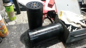

BlackStone ME:
Диаметр = 88 мм
Высота (без вентиля) = 200 мм
Общая высота = 231 мм

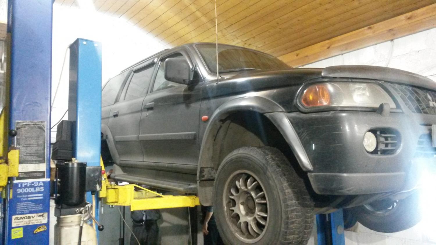

Как раз сейчас занимаемся установкой тестовых пневмоэлементов BlackStone L на Паджеро Спорт.
