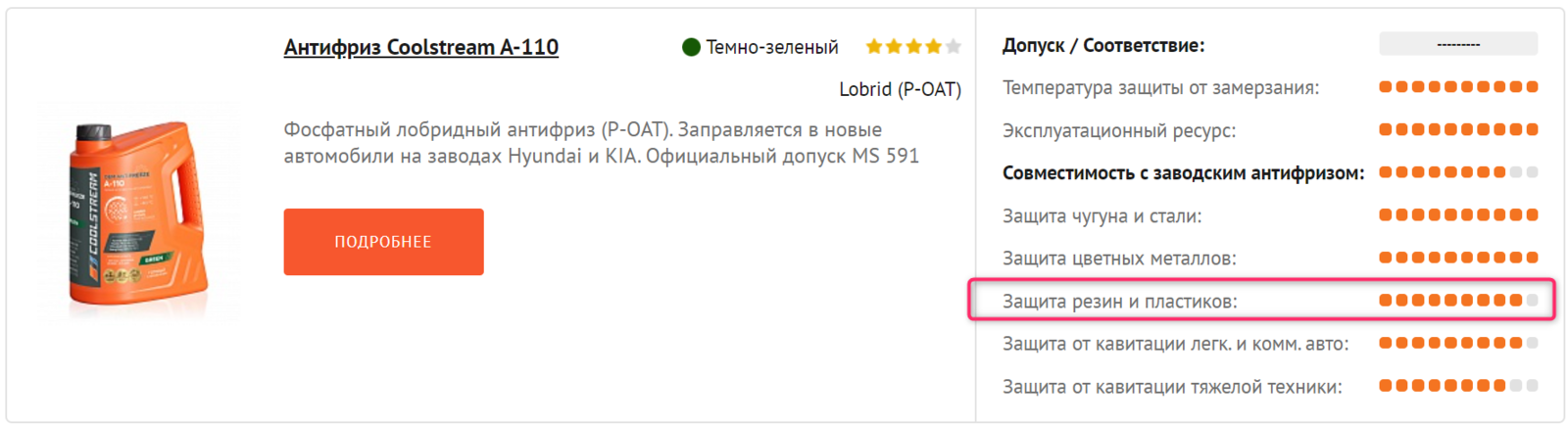

а Premium при поиске по Ладе гранте на сайте выходит как самый хороший по своим свойствам. потому про него и думаю.
а  такие антифризы как JPN и А-110 показывает при подборе антифриза к например Тойоте Королле...
Проблема в том, что 'Premium' - это местный качественный  клон 'универсального' антифриза типа OAT. А ВАЗ свои допуски до ума не довёл даже на классику (ВАЗ-Fiat 55523/1) и банально рекомендует унивесальный вариант (абы отвалили).
11 минут назад, Novichok сказал:
Потому что 'рекомендатели' ВАЗа банально не в курсе собственной истории. На 'Жигули' изначально шёл силикатник, но фосфатники отечественные допускались в зимнее время (банально не довели до ума продукт в 60-е годы).

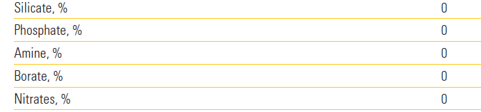

не полемики ради, но попался мне вот такой древний документ.
это все про тот же антифриз для спецтехники.
