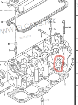

 фольксваген Т4  1.9  TD  ABL  подкапывает антифриз  , на скрине отметил красным , как понял к водяному контуру относится  и именно оттуда  сочится , на СТО  сказали бывает с возрастом раковина образовывается и предложили присадкой попробывать остановить подтекание (на горячую не капает), понятно что новую голову из-за этого нет смысла брать ,но и присадку боюсь залить , пока подливаю  грамм по двести каждую неделю , зимой скорее всего течь усилится , если решусь какой лучше воспользоваться ?   к Ликви Моли больше склоняюсь
