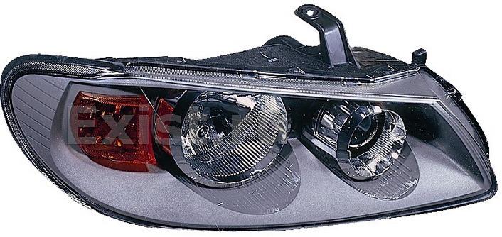

torcon Нет.Это линза в ближнем свете.Сейчас выложу фотку с инета самой фары.
markii вид офигенный! Я не понимаю зачем этот вид закрывать какими то ресницами? :shok: Оставь так!
off покрасили тебе конечно опупенно, аж по фотке фидно что бампер белее кузова.
Wilddog понял - я смотрю что то больно четко для хрусталя. класные фары купил поздравляю. Покрайней мере по сравнению со светом на встречку... Да и вид наверняка новее у машины.

по новее стал.только меня смущает то что у одной линзы на границе радуга какая то.еду сзади машин и видно что лампочка как фиолетовая пятно но светит белым.

это скорее всего ксенон китайский в фокус не совсем попадает.
попробуй встать у стены и лампочку в фаре пошевелить. по ходу поймёшь в какую сторону нужно выставить.

как сказать там специальная выемка под гнездо у меня Н7 лампочка.То есть линзы ксеноновые,а не галоген?
Ты имеешь ввиду фиолетовый засвет который по границе идет? Это свойство линзы немного расщеплять на спектр излучаемый свет. Вобщем это нормально.

Линзы, которые рассчитаны под ксенон идут под цоколь д1с, д2с и др.
Линза под H7 -это линза под галоген.
лампочку нужно наклонять, а не двигать вверх-вниз.
Wilddog не обращай внимания на этот фиолет, свойство такое... Удивительно почему его нет на второй фаре. :)
