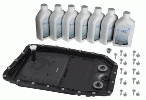

в ZF - да. В тех, что идут производителям авто в запчасти - 90% нет.
в картинках поисковиков посмотри как он выглядит. Если что, на работе могу фото сделать, но это не раньше пнд

@Alehandro, на сайте motorcraft.com нашел поддон (part number 7A194) - в нем показано 2 отверстия - одно побольше в задней части поддона посередине, второе поменьше (для oil pump bolt) в передней части поддона в левом углу. только вот в этом отверстии "стаканчика" нет

вот так должно быть

@Alehandro, да, там также как у Вас на фотографии. только отверстие в поддоне показано не справа (где с внутренней стороны трубка с белой пластиковой заглушкой), а слева :unsure: . теперь остается понять как заливать масло - может просто вставлять шланг по диаметру отверстия и закачивать насосом???
