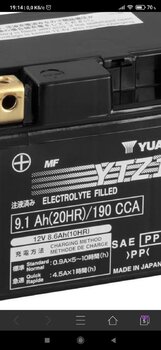

То есть если я правильно понял, то при зарядке 8 Ач аккума напряжением 2 А, аккумулятору будет ппц?

sanch1979 Производитель Вашего АКБ рекомендует 0,9 А по току выбирать при заряде. "Пипца" от тока в 2 А, надеюсь, сразу не будет (если АКБ условно "здоров"), но это (превышение зарядного тока), мягко говоря, не полезно будет для него. А вообще некоторые  считают, что чем меньше ток заряда, тем АКБ лучше усваивается заряд. Лучше выбирать в диапазоне 0,4 - 0,9 А (если не торопитесь никуда, конечно).
Изменено пользователем McFerkel

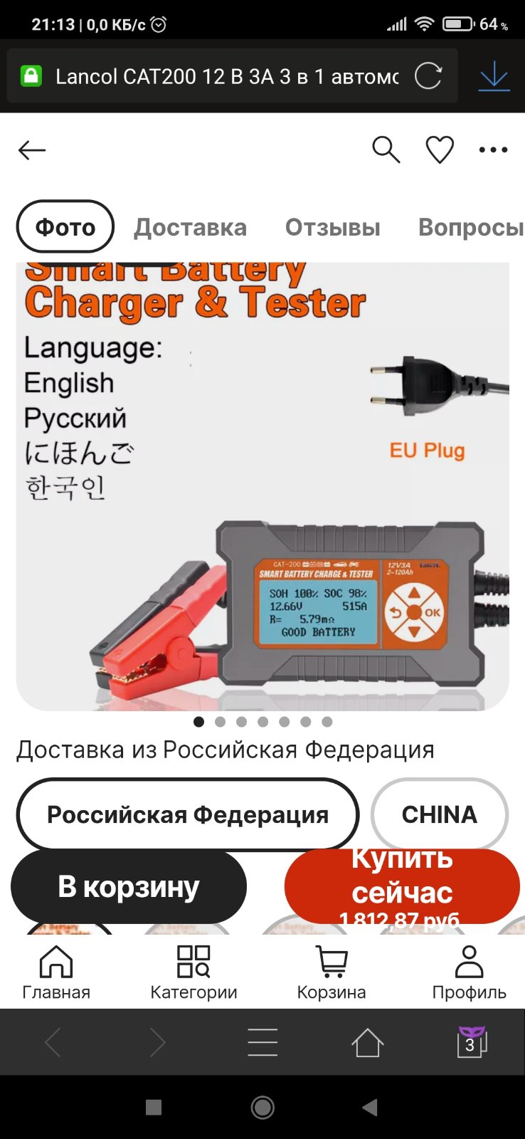

9 часов назад, hik сказал:
Оч. интересный прибор, жаль он мне раньше за такую цену (1812 р.), да ещё и с доставкой из РФ, не попадался мне. #Ябвзял!) Но сейчас он в моем "зоопарке" аппаратуры для заряда и диагностики АКБ уже просто лишний получается (последний был микро 200 про за 1300 (если не ошибаюсь), а тут к нему ещё и зарядник (какой-никакой, ага) впридачу за 500 р.). Абыдна, слющий!
