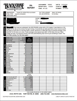

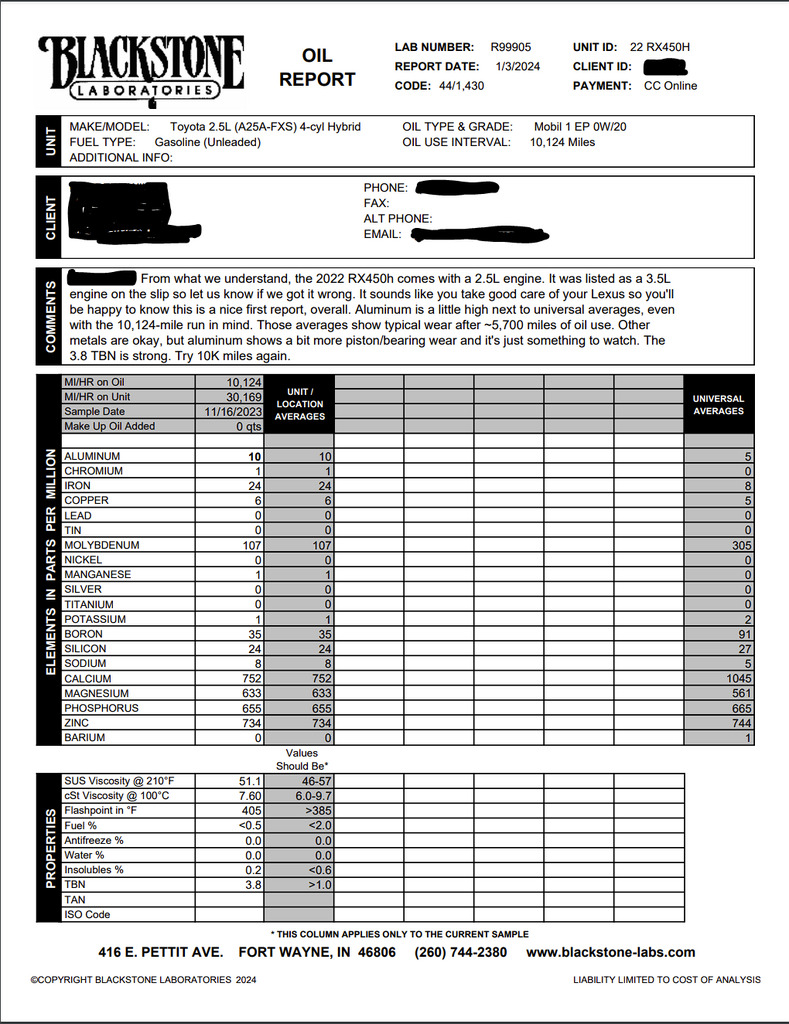

  17. 1 hour ago, Styler said:
    Well, here we have an analysis from Vesta 1.8 on 0W-20. There's a lot of iron and aluminum in the oil, which wasn't noticed in other VAZ oils. It's interesting, isn't it, whether this is related to viscosity or not. Let's assume we look at the same analysis with 10W-40 oil, we'll see that there's no wear. Can we conclude definitively that 0W-20 shouldn't be poured into VAZ or is it just a coincidence?
    Вспоминаю тот случай с двигателем LADA, о котором была опубликована информация. Там исследователь в своем анализе указал на отсутствие масляного давления в течение минуты, что уже делает этот результат очень особым.
    Однако я наблюдал анализы настройки двигателей по методам API/ASTM, проведенные час за часом. Используя ту же эталонную маслопродукцию! То же эталонное топливо, и в тех же режимах / условиях лаборатории. И даже там отклонения могли составлять более 10 ppm, что считалось приемлемым сближением, поскольку результаты тестов в первую очередь нацелены на измерения, не связанные с ppm, и ppm здесь не является ключевым параметром. Однако данные величины учитываются для общего представления.
    Это не значит, что я полностью согласен со всем, что говорит Mr. bmwservice , особенно учитывая, что мой переводчик не в состоянии передать такую богатую форму /Oh my gosh! That's quite the linguistic fireworks display!/ :wacko:
    Spoiler
    And what of it?! In 99% of your analyses, spanning a decade and a half – a bloated heap of such scrutinies has accumulated! But what's the bloody point, I ask you?! Is it a registry of the hapless engine owners, perhaps? What merit lies in flaunting the blood tests of derelicts and addicts on the public stage for the urban masses to gawk at? Clarify your objectives! Sure, if he's indulging and parading his vices, his blood will assuredly bear the stain, but to discern the very bench he slumbers on and the contents of his midday repast – that's beyond your ken, and predicting the hour of his demise – an endeavor even more futile!
