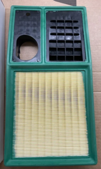

    Вот как раз и рассмотрел и увидел что такой же. Не вижу разницы.
    Несомненно бросается в глаза сходство по внешнему виду, что намекает на культуру производства, которую иначе как неряшливой назвать сложно, но что ещё вижу я:
    - абсолютно разный материал с двух сторон (цвет, фактура):
    - разная маркировка и материал рамки: где на твоём фильтре ключевые надписи VW AG и Valeo?
    4E1D3B23-EC67-40D6-964E-C069C72860C5.thumb.jpeg.bc0aa0706d0929ea3e22c9ea8e368b69.jpegF9701CA6-0171-4CD6-89C3-2C5C3440DD4F.thumb.png.080dd9e6c57a6e9a9ce75a1f743dceee.png
    - разная площадь фильтрующей поверхности: 25 va 27 складок;
    - посмотри, как приклеены гофры к рамке твоего фильтра, и сравни с тем, как это сделано у фильтров, произведённых на заводе Valeo (также см. фото выше с подлинным фильтром ОЕМ VAG):
    084D3F07-8B86-4836-92E3-741E799FC0AC.thumb.jpeg.8613dd1c9d86df03d744e409de69393f.jpeg855DD97C-4005-43CD-956D-93D9F73BDEF5.thumb.jpeg.aae288704486876c0a57cb24e1c8fd9c.jpeg
    P.S. Ещё есть сомнения? Замерь ещё его тщательно: длину до торцевой пластины, ширину и высоту. Что-то на глаз мне кажется, что высота у него недостаточная...
  4. 2 часа назад, Gnome сказал:
    Прикупил я тут по случаю VAG 1K1819669 Made in France в ixora-auto с их склада (есть к ним доверие, крупные импортёры)
    Рисковый ты, Димка, парень :)
    Конечно, репутация продавца - аргумент в пользу покупки, но я за последнее время много чего насмотрелся и, в частности, кое-что из надежных источников, так что продавец, пожалуй, уже не безоговорочный фактор.
    Теперь о твоем изделии. Если посмотреть на искомый фильтр в данной теме, то мы отчетливо увидим разницу между тем, каким должен быть французский 1K1819669, и твоим фильтром. И вес у него должен быть вдвое меньше. Конечно, это не значит, что Valeo не может сделать что-то особенное для VAG, но я такого еще не встречал среди разных брендов. Все хорошо бьется с рыночными изделиями MANN, micronAir, Valeo.
    Да и первоисточник от Valeo выглядит именно так, как то, что на картинках 1K1819669.
    Интересно, что конструктивно по слоям фильтрующего материала есть сходство с МАННовским изделием, которое тоже можно увидеть по ссылке в шапке: пушистый слой расположен снизу. На самом же Valeo там гладкий угольный слой.
    Вывод: я не берусь утверждать, что это 100% подделка, но чисто мое мнение - это имитация фильтра VAG. За 2300 можно было подобрать что-то более интересное. Например, Meyle 1123260011PD - вот это точно эксклюзив производства Mahle ;)

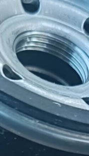

  5. 1 час назад, Beroki сказал:
    Смущает резинка красная
    И чем же не нравится силиконовый антидренажный клапан? Цветом?
    и резьба как будто с 2-й нарезкой, какой то...
    норма ли это ?
    Накатанная резьба практически у всех, а вам и это не нравится.

  8. 1 час назад, Алексей 27057 сказал:
    Обнаружил на пальце несколько стружек.
    Если резьба накатанная, то не должно быть стружки. Откуда она тут?
    Левак не может попасться?
