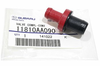

1 час назад, Владимир09 сказал:
Так, получается, 090-й не на резьбе уже, а просто вставляется?
П.с. тоже себе заказал на всякий случай) У меня уже 122 т.км. и он 100% не менялся и масло за 5000 км доливаю грамм 50-60)
Ага. Вставляется между шлангов.

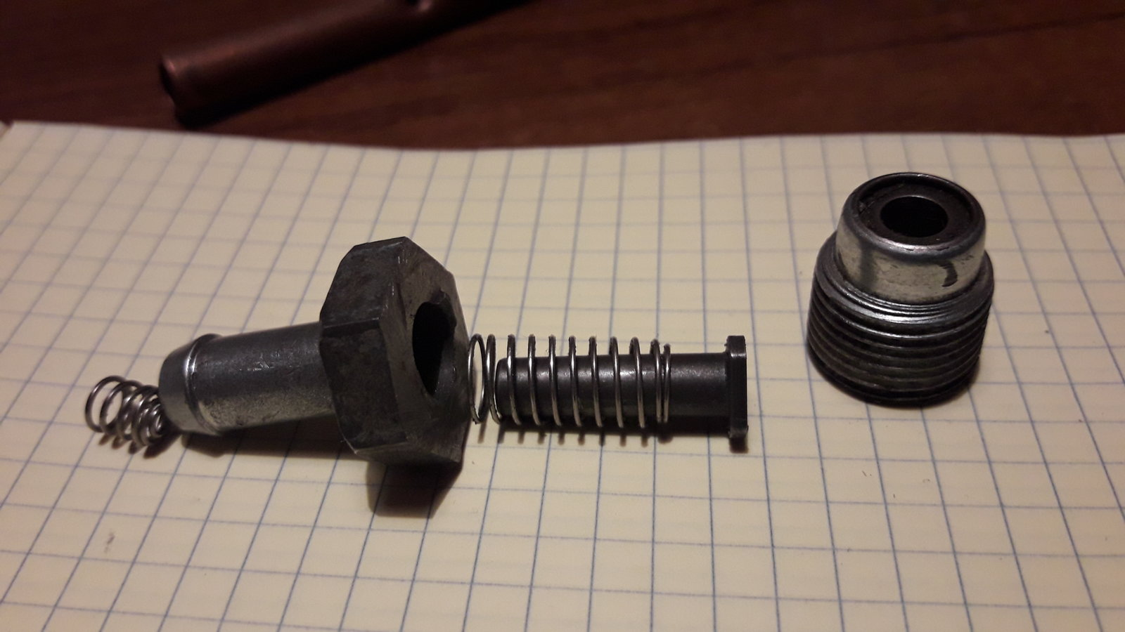

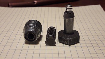

3 часа назад, wlh сказал:
keald Чистота клапана- необходимое, но не достаточное условие его исправности. И у меня все было также. Но, тем не менее, клапан был неисправен. Что бы его проверить - его надо потрясти. Но сначала промыть - просушить очистителем тормозов. Так как масло внутри мешает свободному ходу. Неисправный клапан стучит штоком более выраженно. Как если бы в нем вообще не было пружинки.
А также, если его перевернуть резьбой вверх, то шток просаживается под собственным весом, преодолевая сопротивление уставшей пружинки и открывая отверстие для картерных газов.
У исправного клапана шток продолжает запирать отверстие
Его ниразу не меняли за 91 ткм?
Какой номер этого клапана?
На фото 040 в распиле
Ни разу не менялся. На аутбэках b14 он немного другой. Короче поменяю на всякий случай перед следующей заменой масла и залью синтетику.)
0 -
