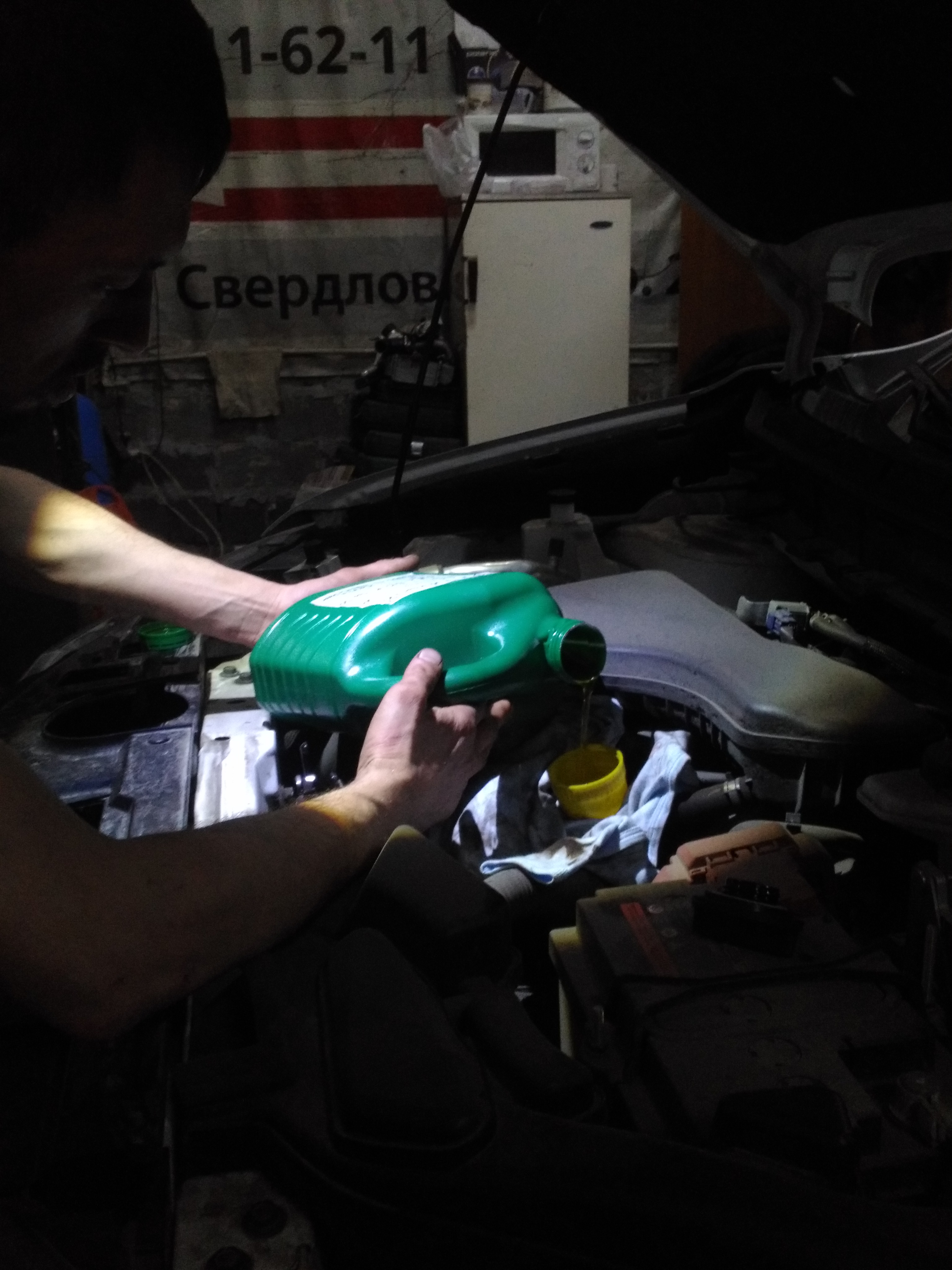

Слил предыдущий коктейль, отработал он "на ура".
Залил этот коктейль:
Фильтры, конечно, тоже все заменены.
Мастер Саня старается, льёт аккуратно, чтобы ни одной капельки драгоценной жижи не пролить мимо:
Машина едет. :pardon:
