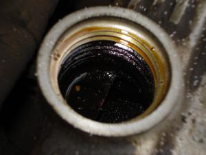

Моя горловина :)
Как видете лак и нагар :crazy:
Wilddog чисто :)
какое масло, с каким периодом и сколько на нем проехал?
Дядя Торк следуя по распечаткам ТО у оф дилера где обслуживлась машина заливали Кастрол 5w30 и 0w30 на протяжении до 75тыс.км. С 75тыс.км залито Оригинальное масло для ниссан 5w40.
Wilddog а через сколько менялось - от этого очень зависит. Кастрол по собранной мной статистике если лить раз в 5 тыс будет нормально выдерживать. Темболее если не Castrol Magnatec 5W40. А Castrol Softec - по этому маслу вообще ниукого негатива небыло...
Wilddog Castrol Softec TXT 5W30 раз в 15 тыс это конечно дико много. Но зато какой результат :)
Еще раз убеждаюсь что кастрол разный бывает - кастрол кастролу рознь. Этот бы я и сам лил...
да по бумагам заливали Castrol Softec и кастрол TXT.а сейчас Ниссановское 5w40

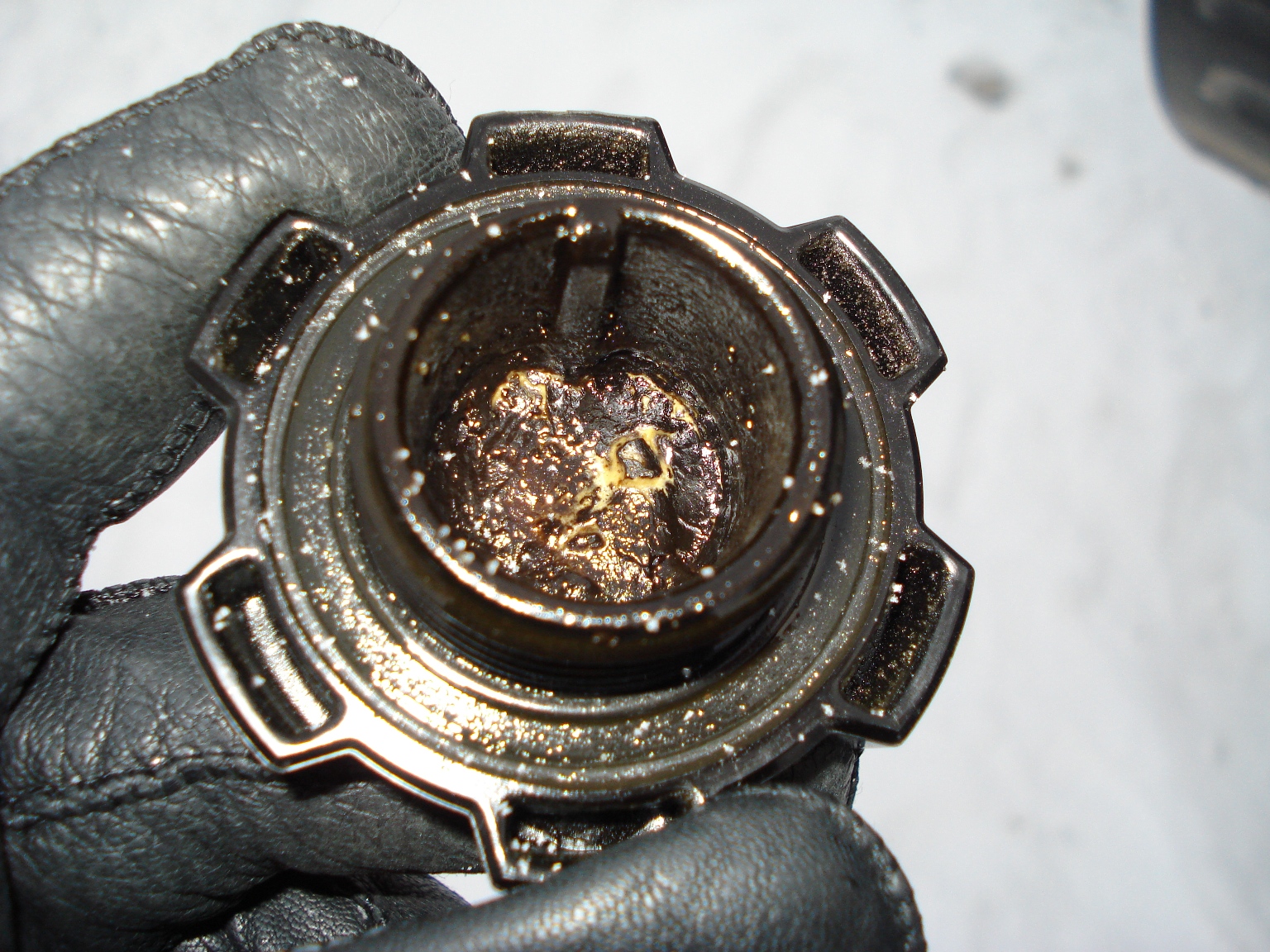

Пробочка кули ... :) и горлышко ...
RadioFanat у тебя уже Castrol Magnatec был? или Softec?
shumaxerGT вот поэтому? :)
http://www.autoclub72.ru/forum/index.php?a...ost&id=1427
Если льете кастрол ищите Softec TXT 5W30 мой вам совет... Но помоему он снят с производства.
RadioFanat сними пожалуйста клпанную крышку!
Если что я помогу! :)
Renat да он не пойдет на это ради того что бы просто посмотреть :)
да там и так всё видно - как в трубе котельной..........
Пробочка кули ... и горлышко ...
Сдесь только один вариант мыть потехоньку хорошим маслом, присадками можно только все забить, тем самым сделать только хуже.
а че там смареть снимать ? итак все понятно ... кстати , с момента покупки авто (где то 3 месяца ) - на шеврон суприме 5-30 пластилин в крышке ушел процентов на 40 и значительно размягчился ...
