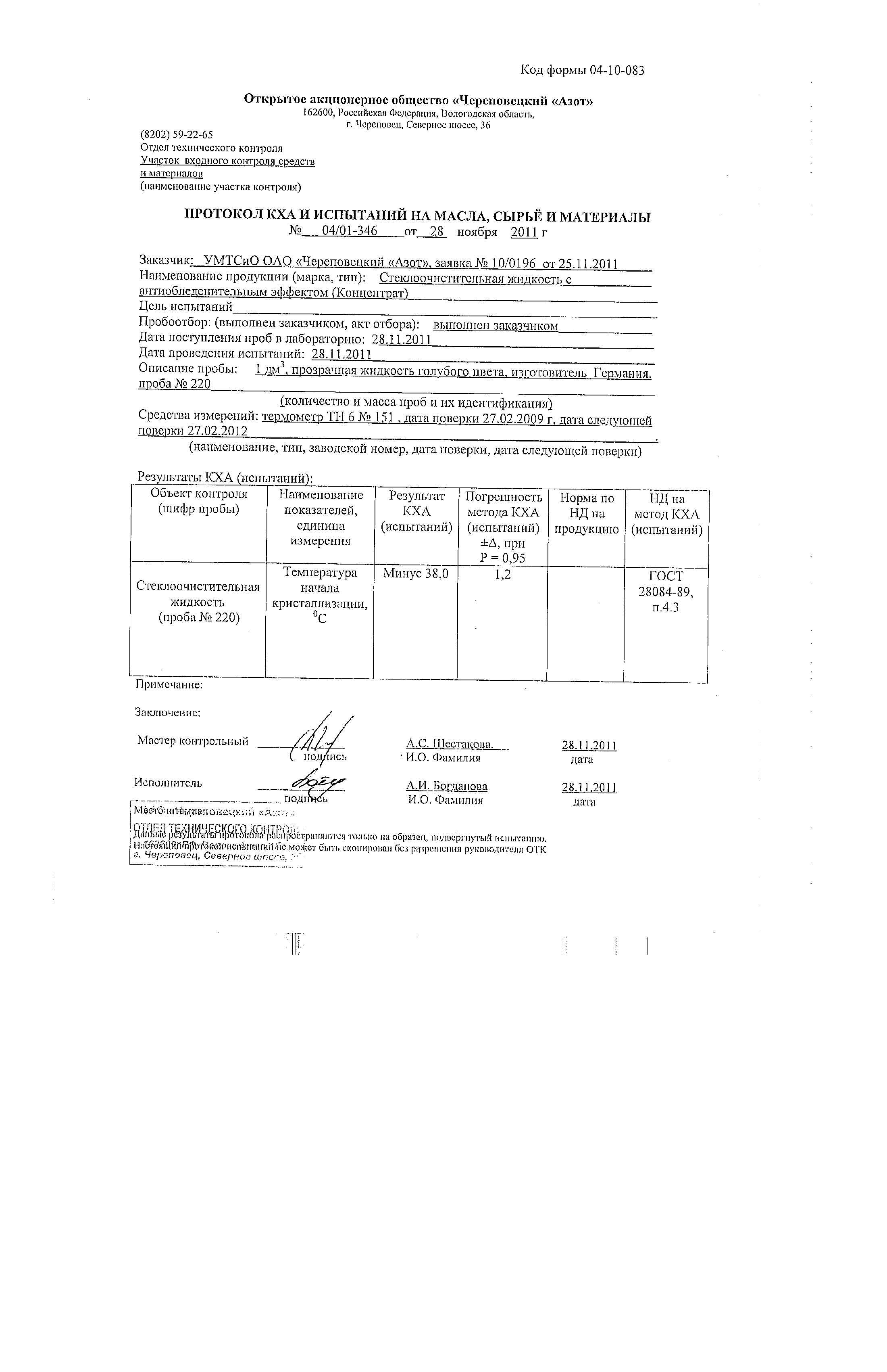

EVO_VII 906 Опубликовано: 15 декабря 2011 Поделиться Опубликовано: 15 декабря 2011 Купил Addinol Screen Washer концентрат -70. Литр стоил мне 210р. Понюхал пока врое изопропанолом не пахнет, только яблоком. Нашим партнером, были проведены испытания стеклоочистительной жидкости Addinol Screen Wash R. Протокол испытаний прикладываю. Проведены по ГОСТ 28084-89 Температура начала кристализации раствора 1:1, составила -38`C. Сам не видел. Очень интересен ваш отзыв, ну и отчет по замерзанию! 0 Цитата Ссылка на сообщение
