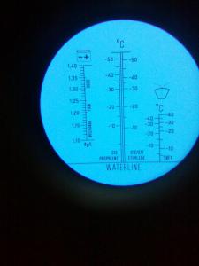

Подскажите по какой шкале метиловую и этаноловую омывашку определять?
Не принципиально, но все-же. В инструкции ничего нет. post-25134-0-87296600-1475421907_thumb.jpg
Не принципиально, но все-же. В инструкции ничего нет. attachicon.gifCAM00403.jpg
MSDS общедоступны у всех законопослушных брендов.
Изменено пользователем Izb
