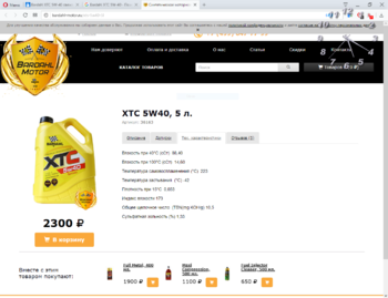

torcon 64 462 Опубликовано: 3 мая 2018 Поделиться Опубликовано: 3 мая 2018 Bardahl XTC 5W-40 свежее за анализ спасибо Carbonfox. Масло заявлено как: ACEA A3/B4 (12); API SN/CF; VW 502.00/505.00; MB 229.3/226.5; BMW LL-01, GM LL-B-025; Porsche A40; FIAT 9.55535-M2; PSA B71 2296; RN0700/RN0710. Артикулы коды для заказа в интернет магазинах: 36163 - Bardahl XTC 5W-40 5L 2 Цитата Ссылка на сообщение Поделиться на других сайтах
torcon 64 462 Опубликовано: 3 мая 2018 Автор Поделиться Опубликовано: 3 мая 2018 Судя по количеству кальция, MB 229.3 (как заявлено) и есть. Содержание серы так же подтверждает этот момент. 0 Цитата Ссылка на сообщение Поделиться на других сайтах
RUSNAC 712 Опубликовано: 3 мая 2018 Поделиться Опубликовано: 3 мая 2018 Какой подробный анализ!!!! И единицы измерения такие понятные!!! 1 Цитата Ссылка на сообщение Поделиться на других сайтах
torcon 64 462 Опубликовано: 3 мая 2018 Автор Поделиться Опубликовано: 3 мая 2018 нету у лаборатории просто ICP анализатора, делает как мы серу делали в процентном содержании, на более простом анализаторе. Ох уж избалованные вы у меня Я когда первый свой анализ масла сделал 12 лет назад, там было всего три параметра 40С, 100C и щелочное, и я был безмерно счастлив, потому что по ним уже было понятно, что это не подделка. 1 Цитата Ссылка на сообщение Поделиться на других сайтах
Carbonfox 521 Опубликовано: 3 мая 2018 Поделиться Опубликовано: 3 мая 2018 11 минут назад, RUSNAC сказал: Какой подробный анализ!!!! Уж какой есть. 11 минут назад, RUSNAC сказал: И единицы измерения такие понятные!!! Элементы в % указаны. Чтобы пересчитать в ppm - нужно умножить на 10000. 1 Цитата Ссылка на сообщение Поделиться на других сайтах
RUSNAC 712 Опубликовано: 3 мая 2018 Поделиться Опубликовано: 3 мая 2018 2 часа назад, Carbonfox сказал: Уж какой есть. Элементы в % указаны. Чтобы пересчитать в ppm - нужно умножить на 10000. Тогда Кальция уж очень много, а противозадирных меньше чем в С4! 0 Цитата Ссылка на сообщение Поделиться на других сайтах
torcon 64 462 Опубликовано: 3 мая 2018 Автор Поделиться Опубликовано: 3 мая 2018 Давайте уж переведу что бы вы не путались фосфор = 1310ppm цинк = 1470ppm кальций = 4040ppm В принципе это корелируется с тем что заявлен допуск MB 229.3 и с тем что щелочное у этого масла высокое (особенно если его измеряли ГОСТ 11362 - я просто не получил данные по методу измерения и случайно оставил в табличке ГОСТ 30500). В общем все сходится 0 Цитата Ссылка на сообщение Поделиться на других сайтах
