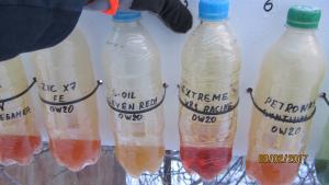

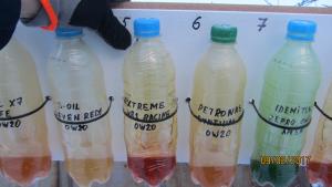

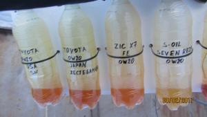

Популярное сообщение torcon 64 492 Опубликовано: 9 февраля 2017 Популярное сообщение Поделиться Опубликовано: 9 февраля 2017 -30C Сравнение масел 0W-20 Toyota, ZIC, S-Oil, Extreme, Petronas, Idemitsu, Amsoil, Shell 2016-2017 год Масла по номерам: 1) Toyota Motor Oil 0W-20 00279-0WQTE USA 2) Toyota 0W-20 API SN 08880-10505 жестебанка Japan 3) ZIC X7 FE 0W-20 API SN 4) S-Oil Seven Red1 0W-20 API SN 5) Extreme VR1 Racing 0W-20 6) Petronas Syntium 0W-20 7) Idemitsu Zepro 0W-20 API SN 8) Shell Helix Ultra 0W-20 API SN 9) Amsoil XL Extended Life Synthetic 0W-20 Победители: 1 место Idemitsu Zepro 0W-20 API SN 2 место Toyota Motor Oil 0W-20 00279-0WQTE USA 2 место Toyota 0W-20 API SN 08880-10505 жестебанка Japan 3 место Extreme VR1 Racing 0W-20 3 место Shell Helix Ultra 0W-20 API SN 4 место ZIC X7 FE 0W-20 API SN 4 место S-Oil Seven Red1 0W-20 API SN 4 место Amsoil XL Extended Life Synthetic 0W-20 5 место Petronas Syntium 0W-20 Вывод: Как вы уже догадались все масла бегут очень быстро, для 0W-20 морозы -30С являются слишком легким испытанием, разницу приходится улавливать по стоп-кадру. :) В принципе все масла повели себя достойно. 9 Цитата Ссылка на сообщение Поделиться на других сайтах

torcon 64 492 Опубликовано: 9 февраля 2017 Автор Поделиться Опубликовано: 9 февраля 2017 Да конечно стенды с маслами постараюсь сохранить. :) Фото банок добавил, не совсем удачные правда. Но в ролике если со звуком смотришь комментарии есть... GTL масло Shell Helix Ultra 0W-20 API SN - был прозрачным, но чуть мутнее чем ПАО масло Extreme 0W-20. В -35С он точно будет мутный как кряк, а ПАО останется прозрачным. Получается что GTL по прозрачности нечто среднее между гидрокрекингом и ПАО. :) 2 Цитата Ссылка на сообщение Поделиться на других сайтах
torcon 64 492 Опубликовано: 9 февраля 2017 Автор Поделиться Опубликовано: 9 февраля 2017 Idemitsu 0W-20 безусловно лидер теста по низкотемпературным, но нужно понимать почеу так происходит. Он низковязкий, в нем больше жидкого базового масла 4cst (нежели более густого 6cst) + полимерный загуститель. Это хорошо скажется на экономичности, низкотемпературных характеристиках. Но появятся минусы - охотнее будет угарать (если двигатель склонен к угару), меньше защита от износа по вязкости (но тут в отличии от остальных защищает много молибдена). Хотя все в пределах нормы конечно, иначе эти масла не прошли бы тесты включенные в стандартах API SN ILSAC GF-5. Качели - где то лучше где то хуже... :) 2 Цитата Ссылка на сообщение Поделиться на других сайтах
