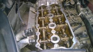

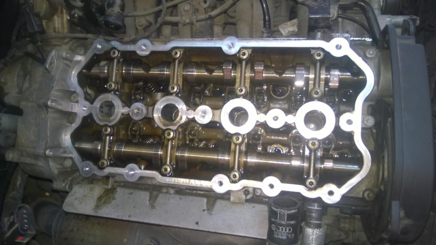

Audi A4 2007 г.в.
Двигатель bwe
Моторное масло до 93 000 км оригинал VW 5W30 допуск 504
Интервалы замены 7500-8000 км
Топливо: бензин АИ98, оч редко АИ95
Режимы: город 50%, трасса 50%.
Причина вскрытия - замена прокладки клапанной крышки при пробеге 93 000 км.
@Kinetik,
зо-о-ло-той двс!
С таким интервалом замены ожидается, что мотор будет блестеть как с завода. Хотя конечно ничего ничего страшного нет, такое ощущение что немного перекаты.
ИМХО это Кастрол в канистре ВВ Ориджинал.
В оригинальной упаковке льётся Pentosin. Не скажу сразу откуда в голове у меня такая инфа, но в свое время уточнял.
Ага, Пентосин.
На обратной стороне канистры написан производитель - BP.
Я к тому, что на Мотюле с такими же интервалами все блестит, как яйца у кота.
Все красиво.
Черное внтури торксов жидкость которая выдувается или твердые отложения?
Все красиво.
А что красивого то. Позолота?
Спустя 2 года и 19 000 км пробега (К сожалению фото не сделал). Было 3 замены масла (интервал 6000-7000 км), заливал Neste 0W40. В настоящий момент при пробеге 111 500 км весь золотистый налет отмылся. Расход масла составляет 500 гр от замены до замены. Топливо только Лукойл АИ 98, последнее время 100.
