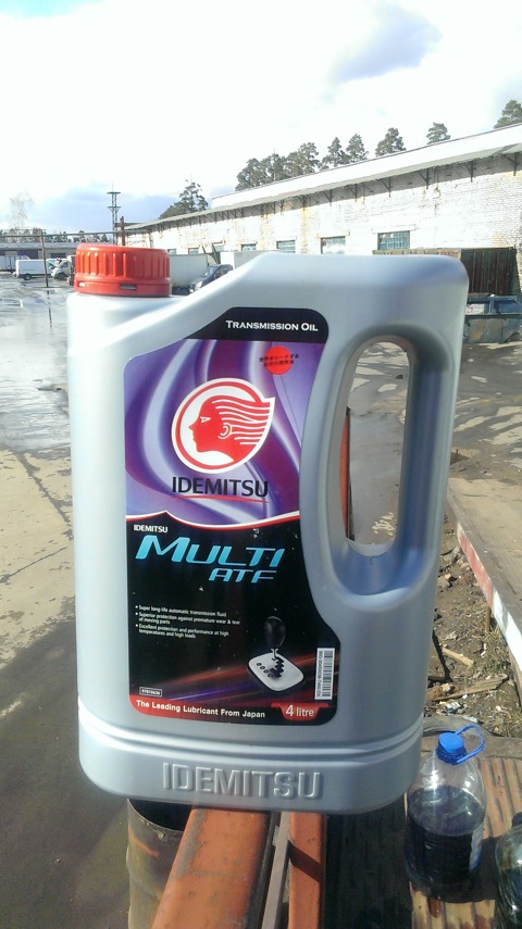

Михоныч 4 767 Опубликовано: 23 марта 2016 Поделиться Опубликовано: 23 марта 2016 (изменено) Idemitsu ATF Такую? Изменено 23 марта 2016 пользователем Михоныч 0 Цитата Ссылка на сообщение Поделиться на других сайтах
ail 45 Опубликовано: 24 марта 2016 Поделиться Опубликовано: 24 марта 2016 (изменено) Такую? Idemitsu Multi ATF..jpg На сайте такая картинка. Скорее всего это одно и то же в разных банках. У масла куча допусков. Сам в глаза не видел, лью отечественные жижи в виду отсутствия разницы в содержании и присутствия в цене.) Изменено 24 марта 2016 пользователем ail 0 Цитата Ссылка на сообщение Поделиться на других сайтах
